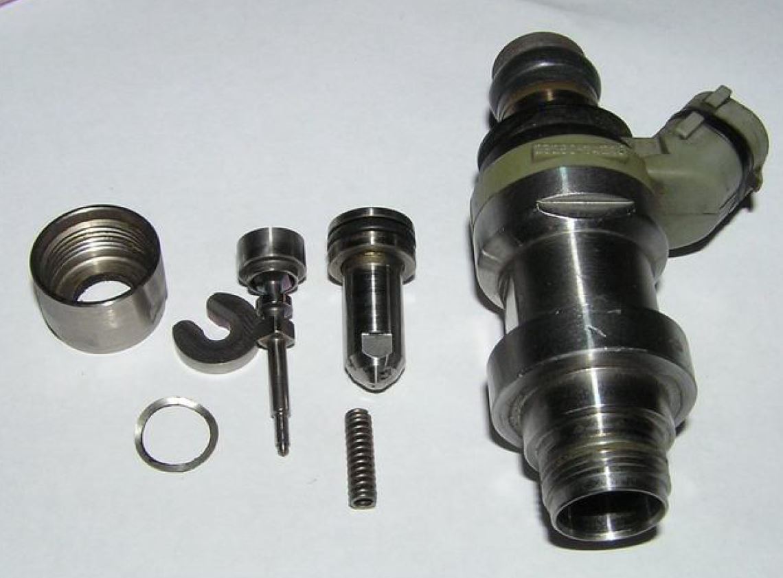

Сообщения: 301
О машине: SV-50, 1999г, 2.0
федя 22 писал(а):
сам автомобиль и сказал
Если нечитали документации и прочий интернет, либо лень самому разобраться, это не значит что форсунки наши не чистятся, не стоит раздавать советы не знаючи, они разбираются и моются проще чем любые другие не d4
