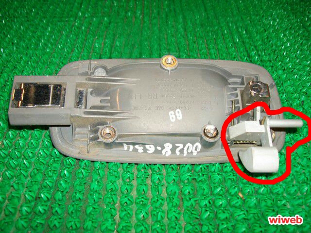

Ребята, у меня ручка сломалась, а именно вот эта запчасть на фото, красным обведена. Короче интересует смогу ли я ее заменить? Просто я не смогу найти ручку красного цвета в хроме( У кого есть ручка или валяется без надобности гляньте эта фигня вообще снимается с нее? Реально ли ее переставить на мою ручку?

Да, снимается и переставляется.
Можно смело покупать такую ручку любого цвета и с нее снять.

Огромнейшее спасибочки :ro_za: :cool_cool: А то я уже голову сломала где брать такую же оригинальную ручку :oops:

всем привет! а подскажите от какой еще машины может подойти этот толкатель что указал автор! тоже сломалась задняя правая а у нас Иркутске таких нет! нигиде.

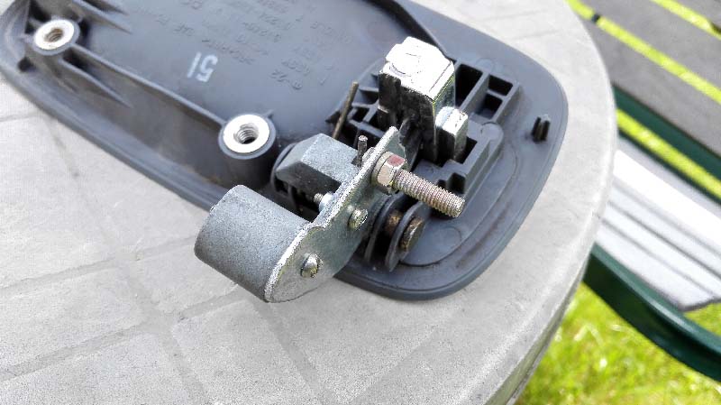

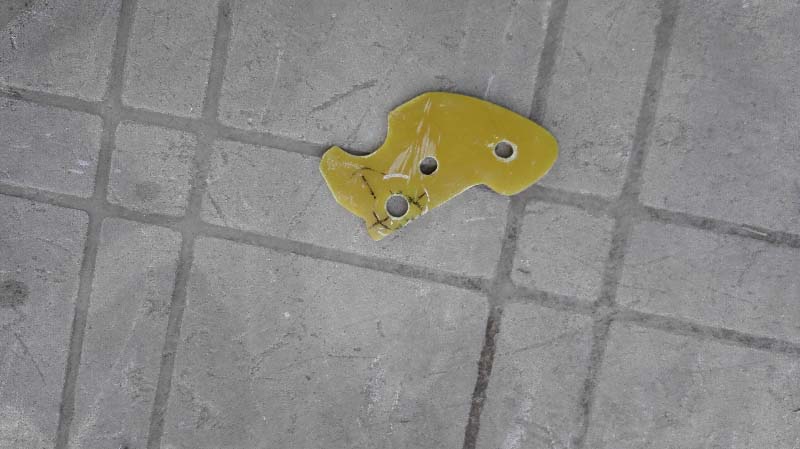

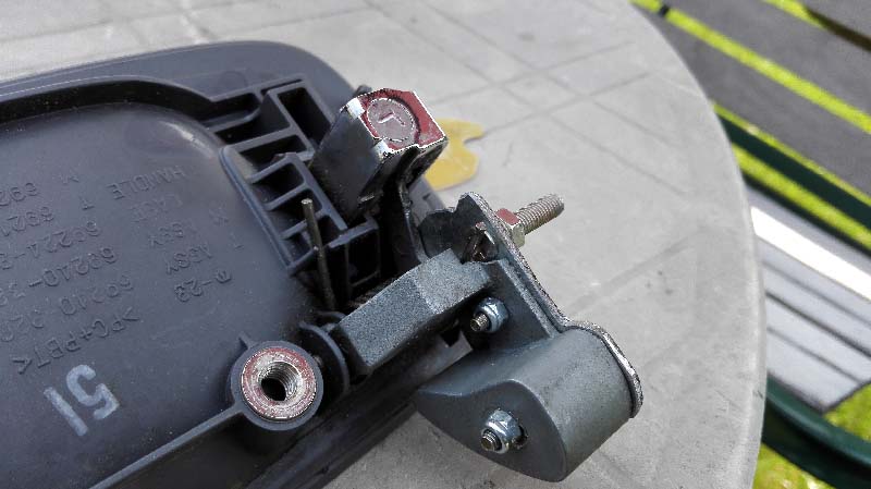

Если отломился штырек, можно сделать пластинку. Получится вот так:
