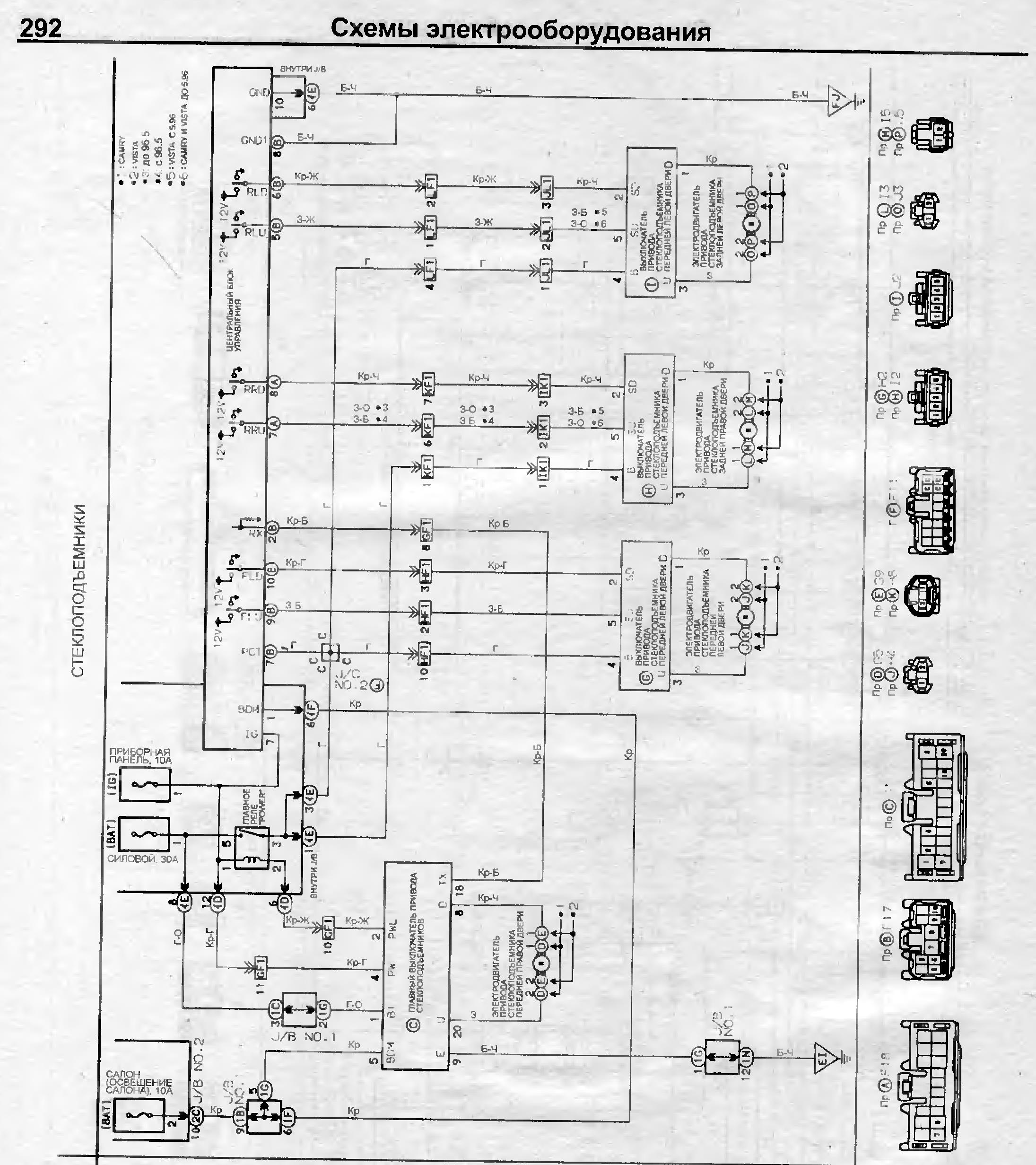

Нужна помощь.дело вот в чем не работает стеклоподъемник с пасажирской стороны передний левый,он только отпускает но не поднимает со староны водителя все работает.думал дело в кнопке разобрал действетельно контакты сильно подгорели но пяточки целые почистил после этого вообще перестал работать только щелкает рэле и то только когда со стороны водителя нажимаешь.в чем может быть дело?как правильно вызванить весь путь до реле и до самого подъемника?

Может проще контракт купить?!

умный совет при ремонте на пять копеек и минут десять.
При условии прямых рук конечно.
 Заголовок сообщения: Re: не работает стеклоподъемник.
СообщениеДобавлено: 07 дек 2016, 01:49
Так для проверки поставьте кнопку с задней двери.

Имеешь в виду контакт?или я как то не правельно понял что за контракт?
Добавлено спустя 7 минут 50 секунд:
Спасибо за совет.поменял местами кнопки заработал.купил новую поставил все как часики работает.только одного не понял они связанны с блоком кнопок водителя как только схему не нашел.когда поменял местами кнопки стеклоподъемник заработал а при поломонной кнопке не откуда небыло управления только реле щелкало.я не авто электрик а электро монтер так что понятие об электричестве есть)может поможите разжувать эту систему мож у кого схемка подключения есть.?в дальнейшем думаю прегодится.

Схема есть в толмуте, все подробно.

Схема
Стеклоподъемники.jpg [ 574.41 КБ | Просмотров: 1423 ]
