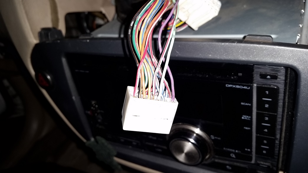

Комментарий к файлу: Внимательно рассмотрел фишки, может из за оголенного провода проблема?

Угу. В личке.

скорее всего шлееф криво встал чуть чуть по контактам не попал влево или в право я когда лампочку менял тоже его выдернул раза с пятого только ровно поставил
и не помню печка враде тоже не дула думал всё кранты потом она у меня заработала видимо как то адаптировалась

Да у меня шлейф уже был не очень целый.. я на него больше грешу, завтра попробую просто провода кинуть... Или шлейф поискать такой
