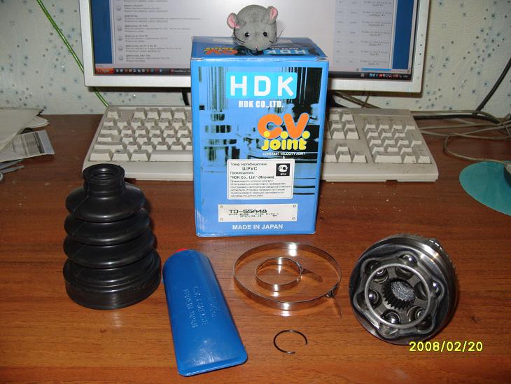

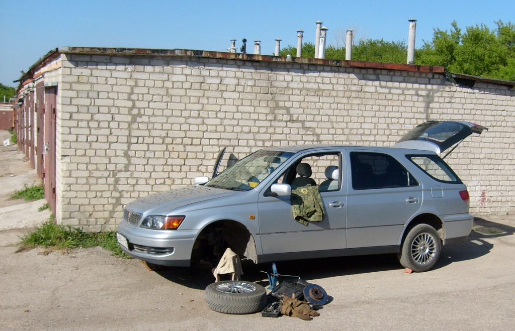

Надоел стук на поворотах при разгоне. С народом пообщался, народ сказал что сломан шрус. Почитал форум и пришел к выводу что нужно брать ТО-55А48. В магазине оказался только один с кольцом ABS и 3 без (я хотел по эту дудку оба заменить). Разница была в 300 руб решил пока поставить один - с кольцом. Теперь чешу репу думаю как начать, какие приспособы нужны для замены? И что еще может понадобиться из расходников (ну вдруг лучше еще пыльник какой на всякий поменять или походу еще чо подмазать)? Есть задумка шаровые поменять. Стойки у меня новые со всеми резинками. Обидно, весной заметил порванные пыльники на шурсах возил в СТО там поменяли за 2000 руб и говорили что все промыли и замазали, и что все типа "ок", а может это не СТО-шники напортачили, я проставки поставил по 2 см на перед и зад мож старые шурсы притерлись на 2 см ниже ? Дайте совет.
Да, а можно без ямы все это повернуть? :)
S1051173.JPG [ 100.16 КБ | Просмотров: 8329 ]

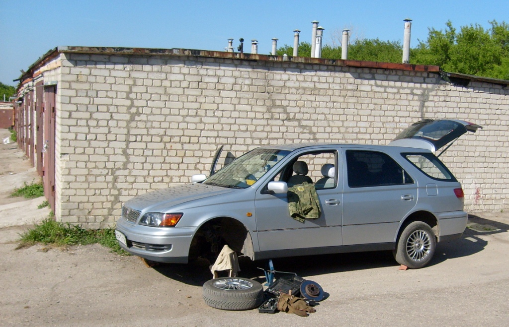

СообщениеДобавлено: 13 июл 2010, 02:01
Без ямы - легко!
Посмотри ветки, где народ делится опытом и фото прикладывает, как и чего снимается. Почитай "букварь" ардейковский, там тоже нормально написано. А вообще, кроме желания своими руками дело сделать, опыт то мало-мальский есть? А то народ-то терминами лупить тебе начнет в сообщениях, а тебе может быть лучше на пальцах-то надо!!!
Я реально сам делаю, но делаю уже ни первый год-то.
:D :D :D
Ремонт.JPG [ 359.87 КБ | Просмотров: 8346 ]

Я понял что нужно привод вытаскивать из внутренней гранаты.
Как освободить привод из ступицы пока не понял, а дальше
1. Сдвинуть пыльник с внутренней гранаты.
2. Вытащить стопорное кольцо из внутренней гранаты.
3. Вытащить привод.
4. Зажать в тиски и выбить внешнюю гранату, если не вылизает распилить болгаркой разломать, убрать стопорное кольцо и снять гранату.
5. Далее сборка.
Еще раз:
- как освободить привод от ступицы?
- нужно все разбирать - снимать стойку, суппорта, тормозной диск, отцеплять шаровую, что-бы освободить привод?
- менять при данной операции внутренний трипоидный подшипник? Как его мыть, какой его каталожный номер и пыльника (мо-жет он в сборе с пыльником) и чем мазать?

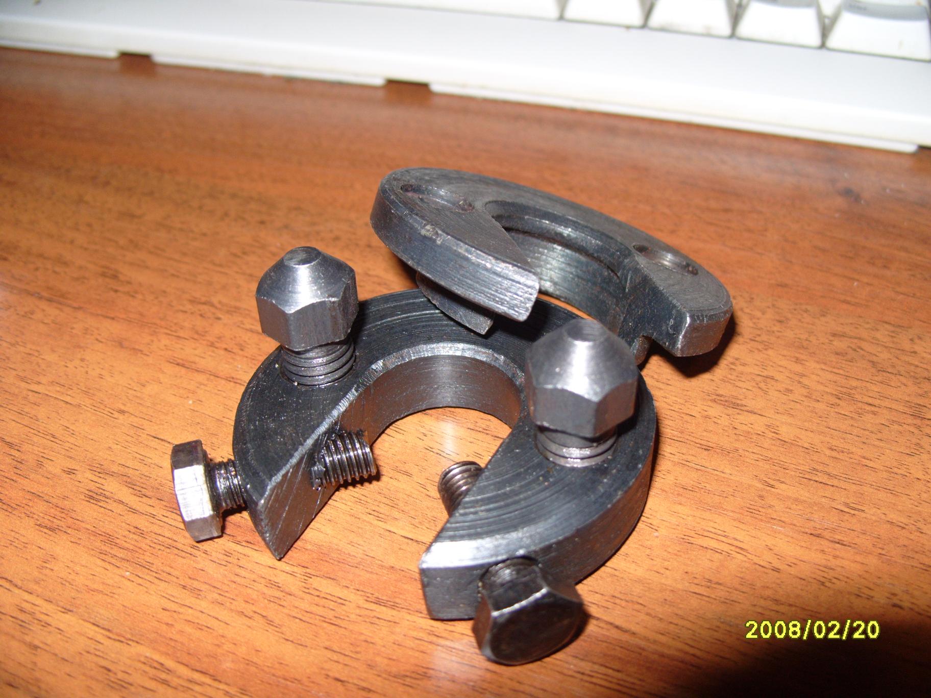

Большое спасибо, зашел сегодня в магазин купил вот такой съемник за 200р. При разборе думаю промыть внутреннюю гранату, но из смазок был только Шрус-4, пока не взял, он пойдет? Да и чем смывать старую? На старых шурсах стоит 12 гранная гайка :( буду завтра искать коронку.

СообщениеДобавлено: 13 июл 2010, 19:46
Myp3uJIka писал(а):
зашел сегодня в магазин купил вот такой съемник за 200р. ....
При установке на вал крепи крепежнами (зажимными) винтами ближе к "гранате" потому что выжимные винты коротковаты, а граниту надо не только сдвинуть с места (чтобы фиксатор-кольцо сжалось и вышло из проточки в гранате), но и чтобы на 1-1,5см вал вышел из гранаты.
