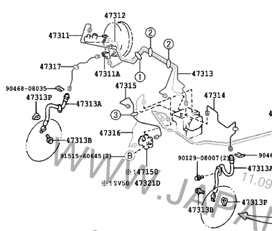

Через полчаса езды начинает торможение, накат пропадает. Потом диск перегревается и выходить паленый запах от колодок. Подумал суппорт клинит. Поставили контрактный суппорт с колодками и диской, все равно такая же картина. Подумал abs, предик и поездил один хрень. Подумал ступичный подшипник клинит при нагреве но не он. После заклинивания если выпустить немножко жидкости через кран едите но не долго. Если был бы гтц тогда парами клинил бы. Остался проверить блок abs. Что может быть? :dash:

Дима, привет!
Судя по схеме, жижа идет на передние колеса прямо из модулятора давления. Выходит по трубкам, потом в шланги, потом в суппорта.
Если суппорт и диск заменил, то...
Проверь, нет ли где поджима трубки.
Сам модулятор управляется через реле управления ABS.
Вряд ли, но проверь и то реле.

Шланг от суппорта до железной трубки менял. Думаю проблема не в трубках. Если была бы проблема сразу начинал тормозить. Жидкость выходить а вот обратно почему то не идет. Может дело внутри блока в клапанах
