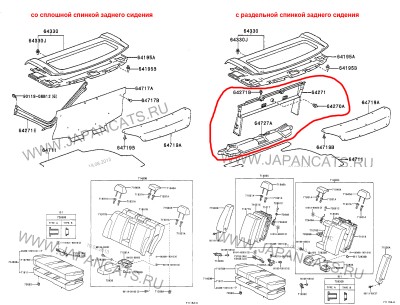

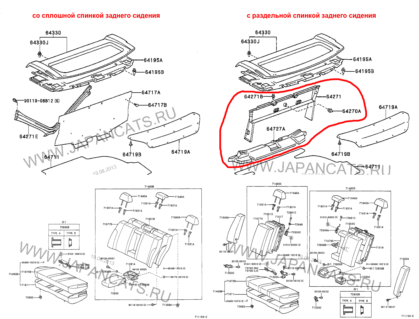

От ардео не подойдут - конструкция сидений совершенно другая. Надо искать от седана. Причём нижняя часть сидения одинаковая её можно оставить, отличается только спинка. Кроме самой спинки со всеми креплениями к кузову нужно ещё не забыть про 2 детали отделки багажного отделения:
сидения.jpg [ 612.74 КБ | Просмотров: 12308 ]
