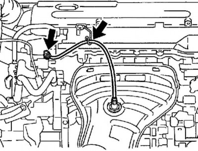

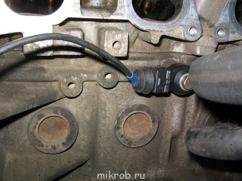

А можно какую нибудь фотку или схему чтобы в живую увидеть?
 Заголовок сообщения: Re: ПОМОГИТЕ расход топлива на sv55 3s-fe 23л на 100 км что делать.
СообщениеДобавлено: 13 июл 2016, 16:30
Сообщения: 489
Блог: Посмотреть блог (5)
Репутация: 76
Смотри друг...
39957f47c9825220ea259a4de75adeb1.jpg [ 84.66 КБ | Просмотров: 4153 ]
555.JPG [ 260.18 КБ | Просмотров: 4152 ]

он над второй пробкой
