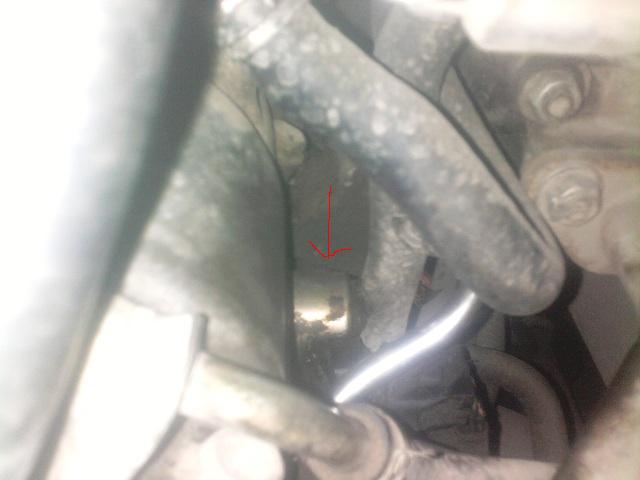

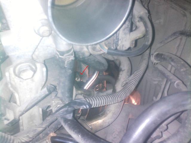

Заводится всегда хорошо. Vvt где стоит можно фоту

стоит со стороны салона на фото видно.
file.php.jpg [ 35.68 КБ | Просмотров: 1531 ]
file.php(2).jpg [ 27.33 КБ | Просмотров: 1531 ]
file.php(3).jpg [ 43.3 КБ | Просмотров: 1531 ]
