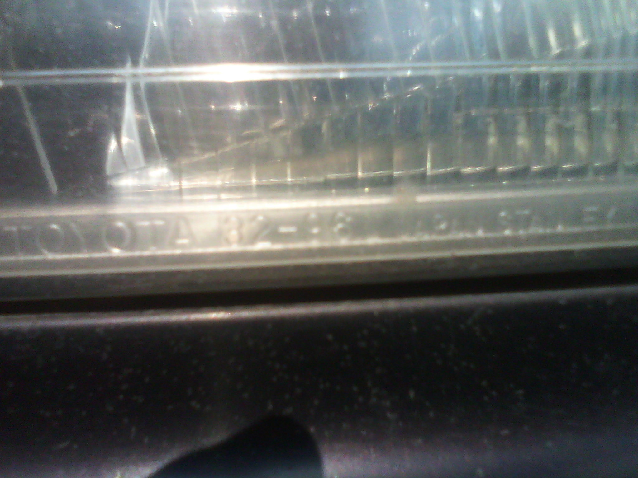

посмотри на стекло целой фары,на нем написан ее номер
IMG_20130807_120533.jpg [ 351.19 КБ | Просмотров: 5662 ]

Большое спасибо! :good:
Сходил посмотрел правую сторону, вообщем 32-139. Теперь буду искать фару!
