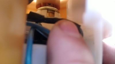

Ситуация такая, поменял бензонасос (Тайвань за 620 руб, Long FP0001). Загудел сволочь, с музыкой не слышно, но когда тишина....напрягает. Звук записать не получилось. Звук глухой, как будто воздух засасывает, бурлит, вода когда закипает. С перерывами, 2 секунды гудит, 1 тихо. Читал что дешманские насосы свистят. У меня стоял aisam (сначала прочитал "аллам", думал раша, почитал, пишут оригинал), так вот он засвистел, прям свист отчетливый без перебоев. А тут непонятный гул. Еще насос этот короче моего на мм где-то. Ехать стала ровнее, если раньше замечал тупняки, то сейчас едет!
IMG-20150801-WA0001.jpg [ 61.86 КБ | Просмотров: 4109 ]
На картинке, внутренности собранного топливного фильтра. Подскажите, в каком положении должен быть клапан? Не заглядывал во внутрь при разборке. Просто когда снял крышку, он был на пару мм высунут.

Ну что тут сказать вряд ли кто то бензонаносы разбирал. Меняй на другой чтоб не свистело.

Дак и я его не разбирал, он новый абсолютно. Я думаю может из-за неправильной сборки фильтра. Клапан неправильно стоит или еще что-нибуть. Мне интересно как гудит(свистит) дешманский насос, может кто-нибуть объяснить, похоже на то что я описал? Я в сообщении выше неправильно написал. Не знаю насос ли это у меня гудит. Факт, что звук появился при его замене.
