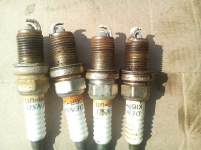

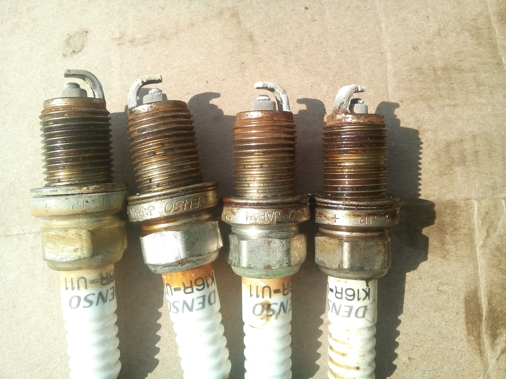

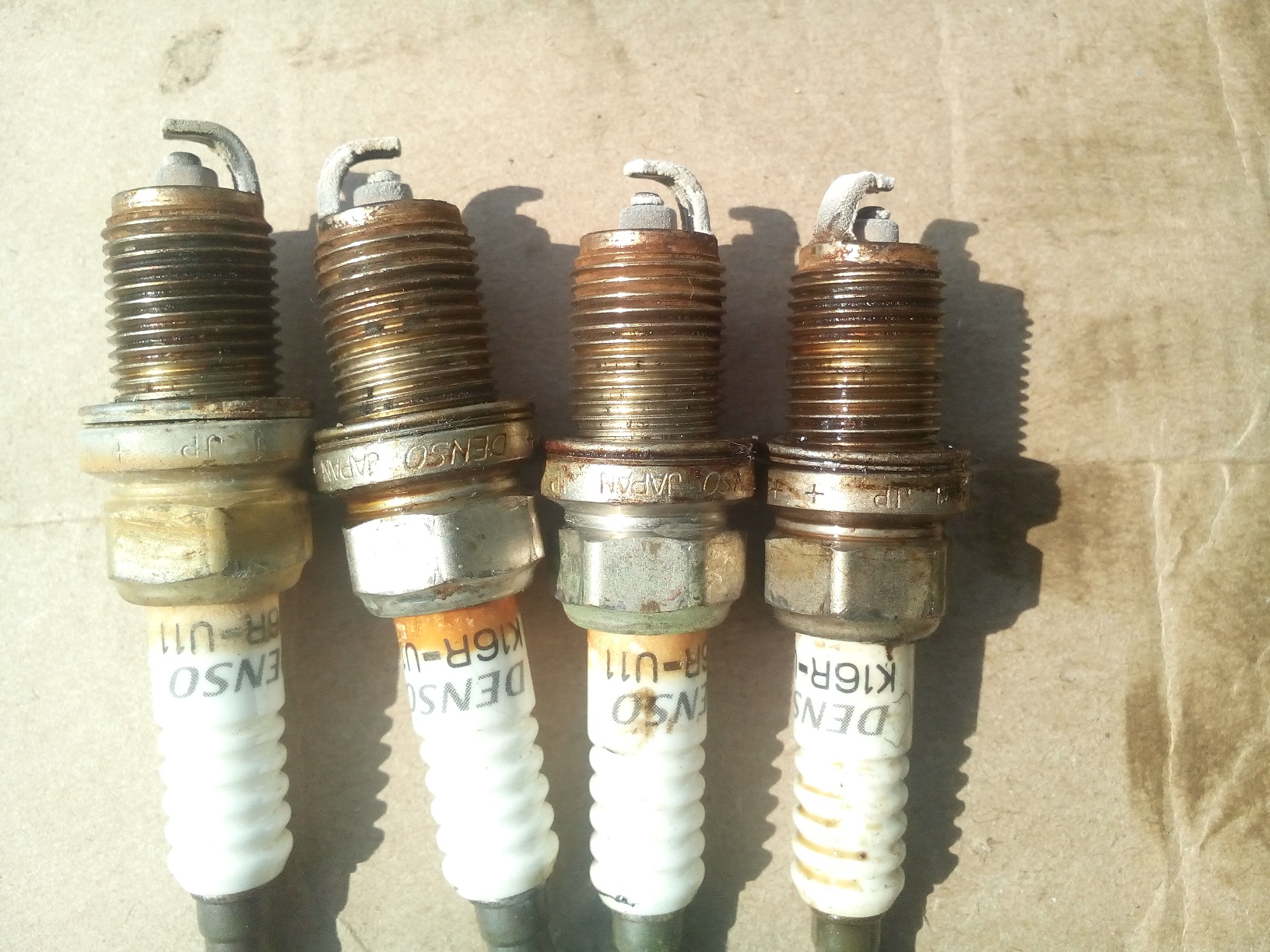

Уважаемые форумчане, помогите разобраться стоит ли ремонтировать двигатель?
Моя ситуация, владею Vista Ardeo 2002 г.в. с двигателем 1zz. Купил в 2013 году, пробег 260 тыс.км, масло уходило 0,5 литра от замены до замены (7-8 тыс.км). Масло лью TOYOTA 5w-30 (в железной банке). Сейчас пробег 320 тыс. км (ориентировочно так как остановилось все на 299999). В 2015 году была поезда по России и заметил увеличение жора масла, за всю поездку (7 тыс.км) влил 2 литра масла. Весной почувствовал запах горелого масла, начал искать причину и нашел прокладку клапанной крышки (засопливила). Купил прокладку, масло фильтр (решил совместить с заменой масла), открутил крышку клапанов (была засрана серьезно). Потратил 30 минут на ее очистку и один баллон очистителя карбюратора. Так же в 3 и 4 свечном колодце было масло, наконечники катушек зажигания были в плачевном состоянии (трескались при нажатии на них). Поставил все на место, заказал наконечники и новые свечи. Через неделю начал менять наконечники и свечи. Выкрутив свечи я решил заглянуть на состояние поршней, 1-2 можно сказать чистые (есть небольшой налет, но цвет метала основной), а вот 3 с 4 там была черная сажа. Сами свечи (фото приложено, лежат по порядку слева на право 1,2,3,4)
IMG_20160416_121153.jpg [ 831.03 КБ | Просмотров: 2723 ]
IMG_20160416_121156.jpg [ 733.16 КБ | Просмотров: 2723 ]
IMG_20160416_121209.jpg [ 936.65 КБ | Просмотров: 2723 ]

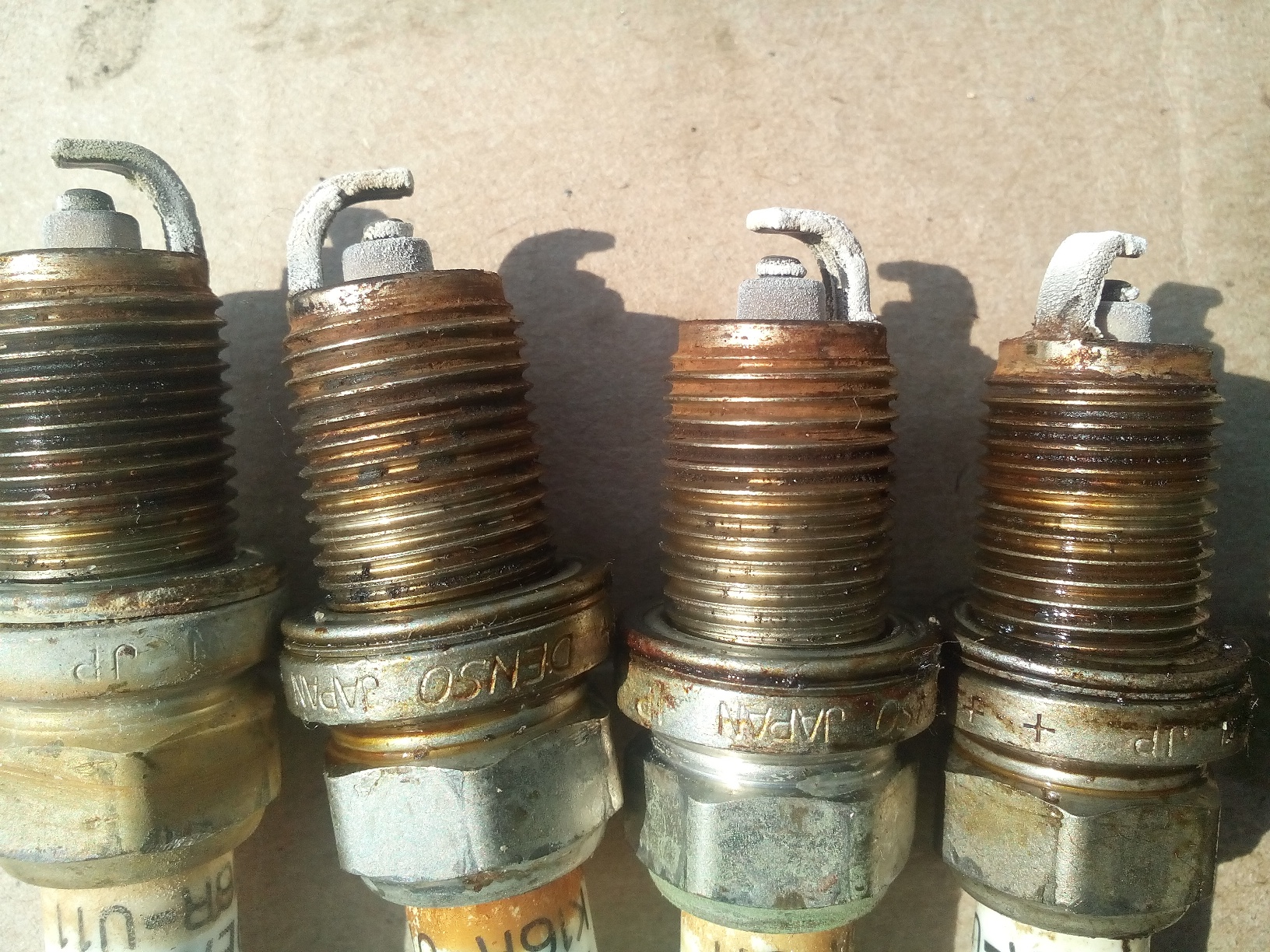

Резьбы в масле у всех, и белый нагар на контактах.
И возникает масса вопросов, что это за налет, масло на резьбе это из-за прокладки клапанной крышки или масло съемные колпачки пора менять, стоит ли задумываться о ремонте двигателя с заменой поршневых колец или пока все нормально?
Может я много слов написал, ну очень хочется разобраться.

Налёт может быть из-за нашего бензина.
А делать или нет- я бы не стал.
С сегодняшними ценами на запчасти это ой как дорого.
Грубо говоря канистра масла отсрочит Вам ремонт на год, а там видно будет.
Свечи с наконечниками я бы поменял, не внушают доверия, разные по состоянию.

1 литр масла на 3 500 км... Я бы не заморачивался пока на ремонт. Один раз, в два-три месяца раскошелится на литрушку масла, не такие уж и затраты.

Вполне ремонтопригоден. Мой двигатель гильзован, поставили новые поршни. Двигатель прошел 50 000 км, масло не расходует, уровень от замены до замены, 7000 км.

У друга на таком же мотор обломался болт натяжителя. Пробег примерно такой же. Решили заодно и поршневую помыть и колечки с колечками заменить. На все про все ушло около 35000 рублей. Раньше по 1 на тысячу лил. Сейчас уже пару тысяч прошел ни милиметра ни упал уровень.

3 года после капиталки и ни капли не кушает.Но сейчас ремонт с гильзовкой золотой выходит.Запчасти пипец из за бакса подорожали.

С таким расходом масла, если совесть позволяет травить задних угаром масла, то ездий. У меня расход был 1л на 300 км, сейчас после ремонта от замены до замены... С запчастями поможем подешевле форумчанину. Сделаешь и забудешь, на твой век точно хватит, а контракт это кот в мешке...
