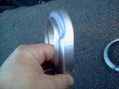

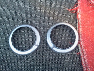

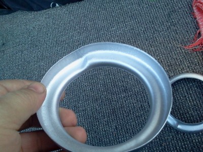

В общем весь вопрос в названии темы,
Сняли мертвые стойки с Камрс VS30 92г 4s-fe AKPP.Я их разобрал и вот обнаружил такие кольца. Сначала чашка,потом пыльник родной одет а потом еще один пыльник только короткий без гофры и на нем это кольцо(я так понял что это заводское изготовление так как штамповано и было оцинковано)
Кольцо2 (Копировать).jpg [ 193.37 КБ | Просмотров: 2424 ]
Кольцо3 (Копировать).jpg [ 147.77 КБ | Просмотров: 2424 ]
Кольцо (Копировать).jpg [ 160.79 КБ | Просмотров: 2424 ]

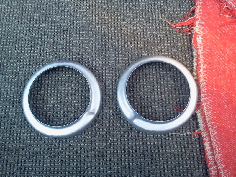

Я тут лазил везде искал а может это оно и есть(от нашепрома)?
Кольцо2 (Копировать).jpg [ 193.37 КБ | Просмотров: 2299 ]
Кольцо3 (Копировать).jpg [ 147.77 КБ | Просмотров: 2299 ]
Кольцо (Копировать).jpg [ 160.79 КБ | Просмотров: 2299 ]

Очень похоже на кольцо под пружину, прочное?

Если они по диаметру не соответствуют твоим нынешним пружинам, то можешь их просто убрать.
Или отдать мне на опыты. У нах какой диаметр наружний?
А вообще, это очень похоже на основания для резиновых\резино-пластиковых проставок в стойки под пружины. Видать сами проставки убрали, а железячки остались.

это у тебя стоят проставки под пружины от классики

Да да,ar4on,вот такие они и были и так же цинком покрыты.
По диаметру подходят идеально под пружину.Просто я такую вещь не видел еще вот и стал искать на всех комплектациях Камри-Виста.
А они вообще для чего?Что бы пружину сильнее сжать и тем самым сделать ее жестче?
Просто мне понравилось что пружина стоит не на резине а на железе и некуда не вдавливается,может себе такие поставить?

Вот тут такие были на разные машинки.
http://www.autodvc.ru/?yclid=1628707819768512944

У меня стояли, с ними пружины быстро умирают года 2 и все

Это из за того что они постоянно пружины напрягают наверно?
Я вот подумал может поставить такие в месть родного пыльника и будет как бы без напряга и пружина будет стоять на железе(или это все бред,родные пыльнинки после того как гофра рвется еще две смены картриджей живут)это лет 6 примерно.
Ладно,спасибо за информацию,показали где рыть теперь буду колхозить,может что и получится практичное и долгоиграющее.

это чашки передних пружин 2101-2107.короче классика.они ставятся на резинки под пружины передка.подходят на вэдовую ардеху.на переднеприводную надо ставить от09-10 модели.бывают увеличенные резинки под пружины задние на 2109 и2110.при их установке зад приподнимается очень хорошо.рекомендую.железные чашки не ставятся и сама резина не раздавливается.
