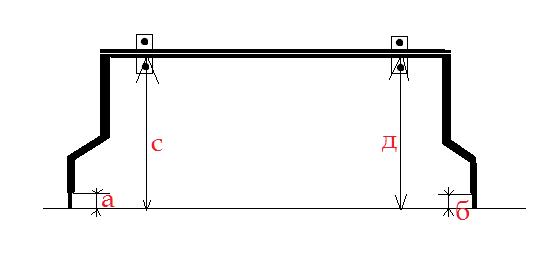

есть еще вопрос по стабилизатору переднему. ниже схематичный рисунок стаба, думаю будет понятен тем кто его (стаб) видел. расстояния а и б равны, как раз там находятся резинки рычагов. а вот расстояния с и д должны быть равны или они отличаются? мерилось расстояние между прямой проведеной снизу( в моем варианте ставилось на швеллер) и осью рычага на месте крепления серьг стаба. о как замудрил то :D просто имеются смутные сомнения на этот счет, а обмерить такой же негде. вобщем подскажите кто что может, было бы очень :good:

Ну вот расстония по стабу точно должно быть одинаково, значит просто телевизор перетянут или не до тянут, жимков по брызговикам нет от чашки стойки к телевизору? У меня таже проблема, еще и сами колеса не по центру арки стоят, а как бы ближе к дверям, вообще я на многих машинах такое наблюдаю!

стаб слевой стороны получается длиннее и левое колесо стоит в арке ближе к дверям, справа все в норме.

Возможно стабилизатор погнут у тебя! Тут только предположения, смотреть надо!

это да,надо бы обмерить живой стаб, такого не имею, нужно кататься по раборкам.
как говорил уже машина была бита с той стороны. может стаб перетянули выгибаючи

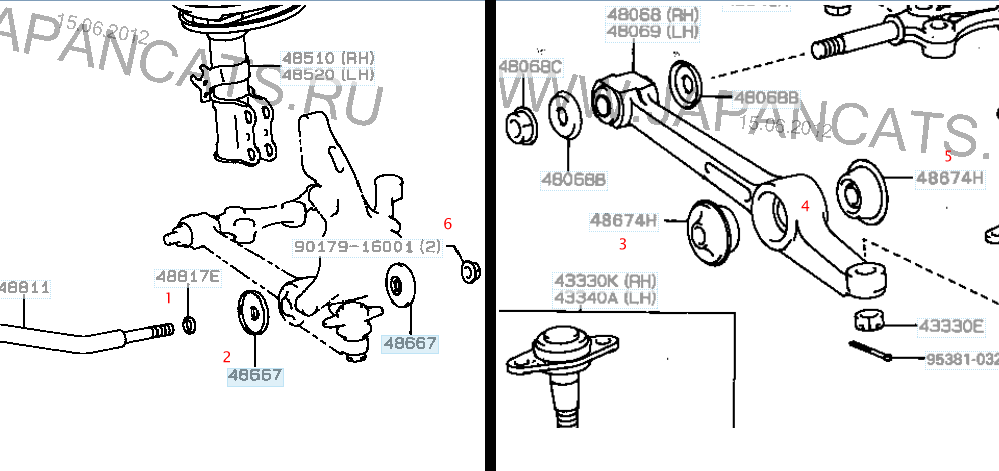

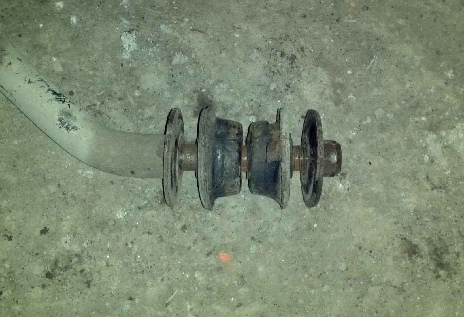

после шевеления каталогов выяснилось что соединение стаба с рычагом немного отличается от того что есть сейчас на машине
по каталогу идет стаб-шайба-сайлен в виде большой шайбы-сайлент рычага передний-рычаг-сайлент рычага задний-еще один сайлент-шайба-гайка
в реале же стаб-здоровая металическая шайба-сайлент рычага-рычаг-второй сайлент-вторая здоровая шайба-гайка
Комментарий к файлу: как быть должно

Комментарий к файлу: как есть на самом деле. без рычага

Ну вот что на фотке так и у меня! и еще запасные рычаги лежат, там такая же картина)
