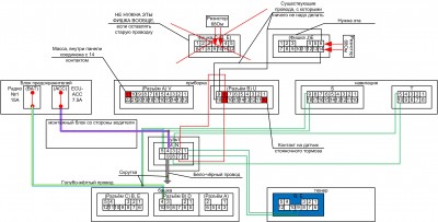

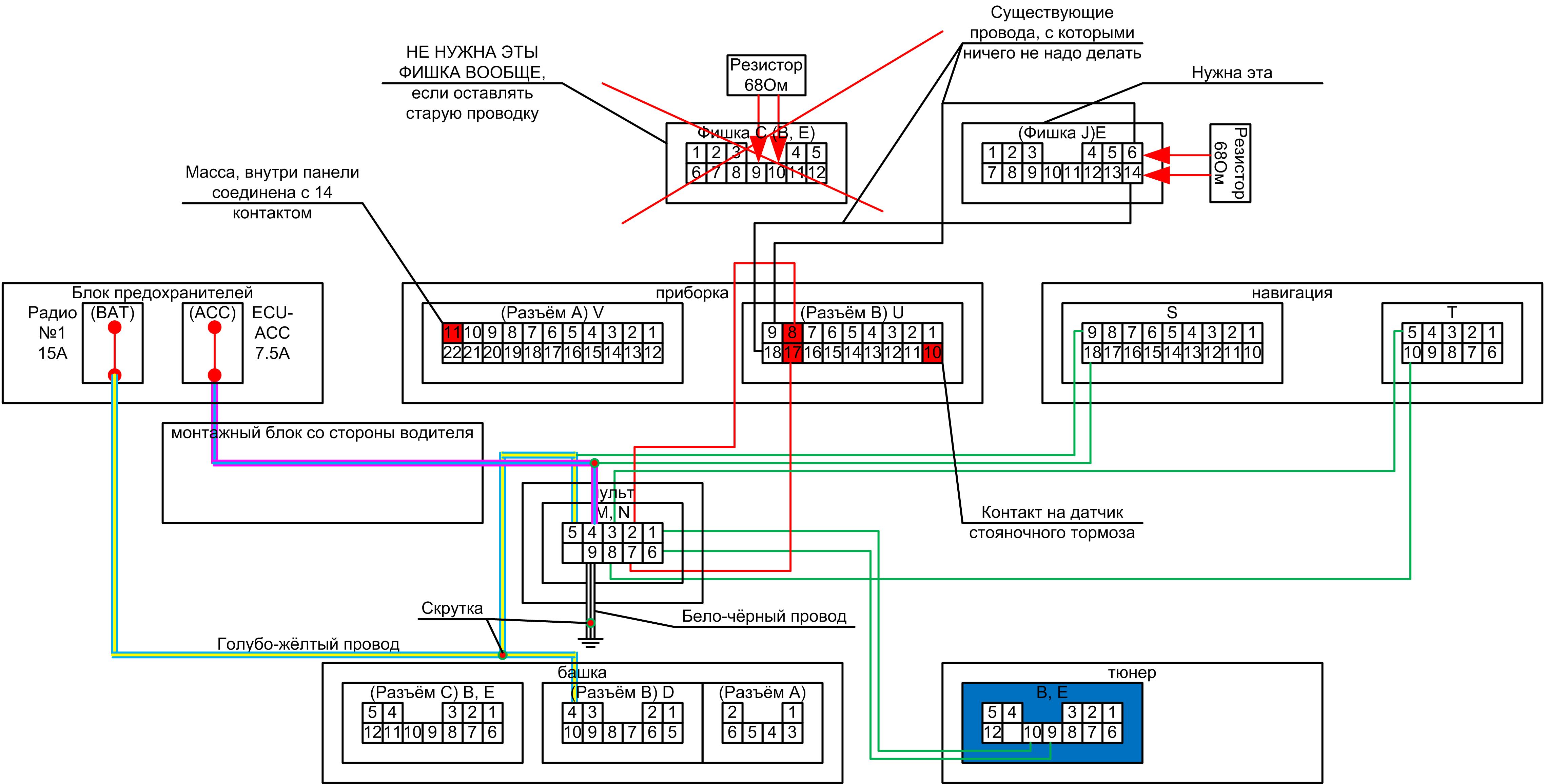

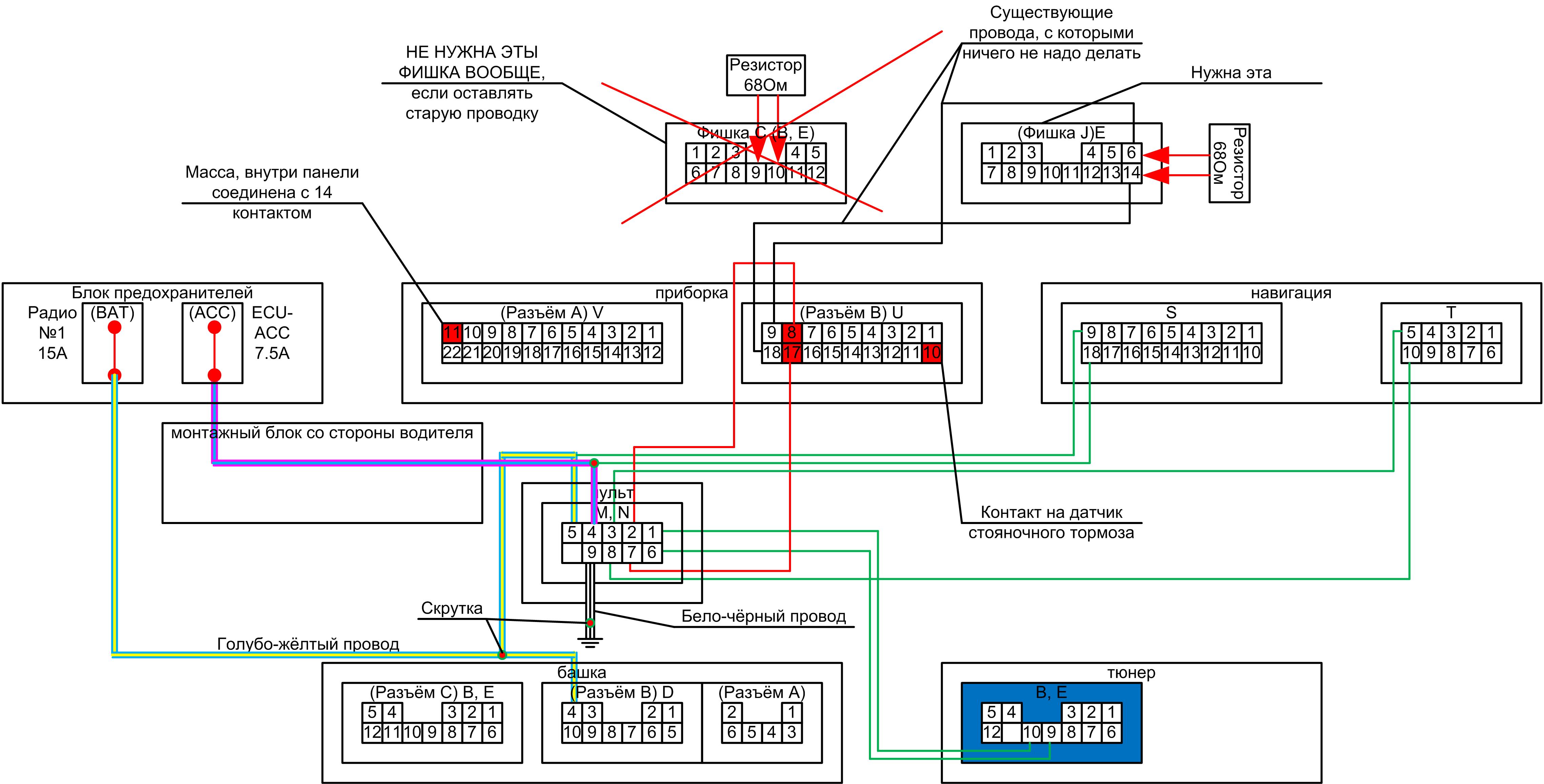

Отчёт по замене дорестайлового Мультивижн на рестайловый со старой проводкой.
Решил тут изложить свой опыт замены мультика, так как нормального руководства в форуме не нашёл.
И так, в связи с отсутствием навыков ремонта электроники, а так же крайне низкой(по отзывам) надёжностью и крайне высокой(по собственным наблюдениям) ценой дорестайловых магнитол с кнопкой “TV”, было принято решение ставить рестайловый мультик. Ниже последовательность внедрения.
День 1, помощь- друг 1 чел.
1 Приобретена приборка, пульт и провод от пульта. Фишки от приборки брать не стал, т.к. где то на форуме вычитал, что распиновка такая-же и я решил, что всё встанет само собой.
2 Снял приборку, а так-же блок климата и магнитолу на всякий случай.
3 Прозвонил провода, чтоб убедиться, что цвета проводов совпадают в старом и новом варианте и тут меня ждал сюрприз, не то чтобы цвета не совпадали, просто некоторых контактов в дорестайловой фишке не было, тупо пустые колодки(надо было взять фишки от новой приборки блин!).
Поставил старую приборку
Время ~45мин
День 2, помощь – девушка 1 чел.
Снял старую приборку
4 Надо подобрать подходящие контакты с какой нибудь не нужной фишки, чтоб вставить в фишку приборки. Такие контакты я нашёл в 3 контактной фишке от старой магнитолы и в 2 контактной фишке на ремень безопасности в новом проводе на пульт. Калечить было решено фишку на ремни, т.к. в моём автомобиле такая фишка уже есть. Некоторые люди умеют разбирать фишки, но я сумел только разломать её пассатижами и ножом после чего отрезал провода подлинее, чтоб можно было нарастить. Установка контактов тоже пошла не совсем просто, если на фишках старых автомобилей было достаточно вставить провод с контактом и он защёлкивался, то тут пришлось сначала приоткрывать защёлку в виде лючка на нижней стороне фишки, чтоб из колодки убралась ступенька мешающая проходу контакта, после чего всё пошло как по маслу, защёлку закрыл, фишка собрана. Контакт на датчик стояночного тормоза и второй контакт на массу приборки не делал, может когда потеплеет займусь.
5 Нарастил провода с новых контактов, и с провода питания идущего к фишке магнитолы, чтоб доставали до пульта.
6 Соединил все провода соответственно схеме. Пока соединял, спалил предохранитель 7,5А на магниолу.
7 Начал подключать новую приборку и новая проблема! Расстояние между разъёмами на новой приборке больше чем на старой раза в 1,5. Отложил решение проблемы на следующий день.
Время ~ 2 часа
День 3, помощь – девушка 1 чел
8 Распорол изоляцию соединяющую жгуты проводов идущие к разным разъёмам на приборке приблизительно на 7 сантиметров.
9 Подключил новую приборку и пульт, вставил легендарный резистор на 68Ом, завёл машину, спидометр, и часы есть, мультика нет, заглушил.
10 Проверил тестером контакты на приборке, которые должны им замыкаться, а они идут не в ту фишку, что на рестайловой Висте! Перевоткнул сопротивление куда нужно, завёл машину, мультика нет, обратил внимание, что пульт не подсвечивается, заглушил машину.
11 Проверил провода на пульте, нет напряжения на проводе с магнитолы, вспомнил про сгоревший предохранитель, хорошо была запаска, заменил предохранитель и ЙААААХАААА в моём адовом космолёте появился мультивижн.
12 Новая приборка чётко но тяжеловато встала на место, может на рестайле провод чуть подлинее.
13 Всё собрал и радуюсь.
Время ~ 45 минут

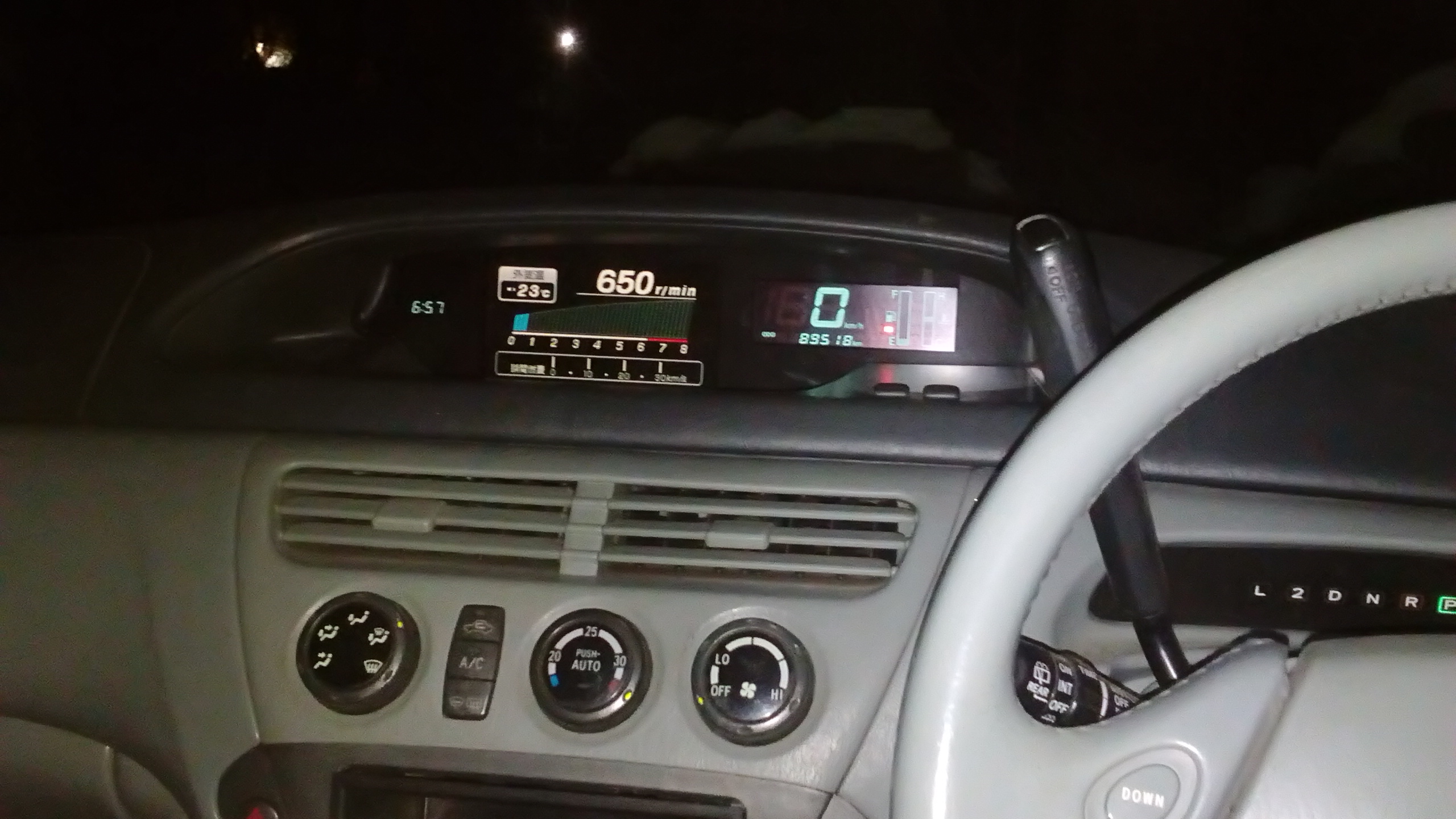

Пробег авто перед началом 242950км
Пробег авто по окончании работ 89500км :wink:
Все соединения на скрутках, работы выполнялись в машине, из инструментов нож, отвёртка с 2 битами и изолента и пассатижи(чтоб разломать фишку). Сделать может каждый за пару часов, если не наступать на мои грабли.
ниже схема подключения.
Красными квадратами обозначены отсутствующие контакты, из них 11 контакт разъёма "А" и 10 разъёма "Б" приборки делать не стал, т.к. на работу мультика они особо не влияют.
Красными линиями обозначил новые провода от новых контактов в фишках.
Зелёные линии - провода к переферийным устройствам, которые возможно будут сделаны в перспективе(по мере появления устройств)
Цветные линии - провода существующие в обеих проводках, которые просто надо было соединить.
