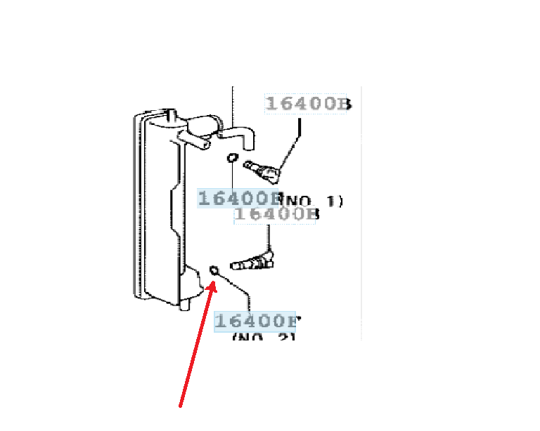

Приветствую :smile:
В общем такая проблема. Недавно антифриз поменял и посте этого стало капать с нижнего краника сливной пробки на радиаторе (нижний правый, если перед капотом стоять). Видимо из-за того что она откручивалась для слива старого антифриза. После заливки нового и закручивания этой пробки с нее стало капать постоянно... Пробовал затягивать очень сильно, проблема не уходит. Как то читал, что многие с этим сталкивались, но как устранили не читал :smile: ...
Кто подскажет решение этой простой проблемы?
Заранее благодарю.

Поменять уплотнительное кольцо или намазать формирователем.

Я думаю замена кольца уплотнительного должна помочь.

решения два:
1. новое резиновое колечко (если полностью пробку выкрутить, то его видно, оно на самой пробке).
2. сверху лентой фум несколько витков и затянуть, только не сильно, лучше подтянуть потом чем перетянуть - у меня так верхняя пробка живёт уже долго.

Понял, спасибо, а эти две пробки верхняя и нижняя полностью откручиваются и спокойно вытаскиваются?
 Заголовок сообщения: Re: Капает ОЖ с нижней пробки радиатора.
СообщениеДобавлено: 22 дек 2014, 15:11
ага

СообщениеДобавлено: 22 дек 2014, 15:12
Репутация: 2079
Посмотри, резинка на месте?
viewtopic.php?p=200157#p200157
Увидел ее фото, завтра буду смотреть. :smile:

можно эту резинку наоборот одеть, мне помогло)

Мне не помогло! Просто колечко лопнуло, от времени усохло.
В зап частях купил новую пробку. И весь вопрос 50 рубликов.
А для того чтоб на защиту и на опору радиаторов не капало поставил шланчик на отвод нижнего клапана.
Всё будет видно если посмотреть с ямы или когда на подъёмнике.
И сливать удобнее....

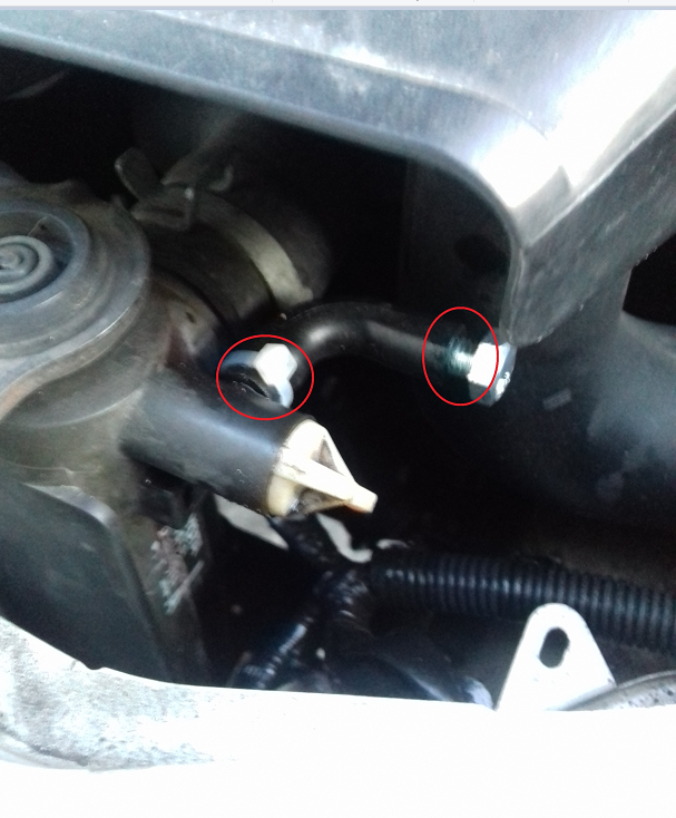

 Заголовок сообщения: течь антифриза после замены. ФОТО!!!
СообщениеДобавлено: 11 янв 2016, 10:33
Зарегистрирован: 08 ноя 2015, 18:26
Сообщения: 33
Откуда: Улан-Удэ
О машине: 1ZZ, 1999г.в. ZZV50
Привет всем!
У меня проблема, после замены термостата и помпы, залили новый антифриз.
теперь у меня идет течь из так называемого "барашка" на фото
когда печку включаешь пахнет антифризом.
как устранить ее?
на фото болт и хомут это уже я сделал.
20160110_162938.png [ 766.9 КБ | Просмотров: 11524 ]

Выкрутить пластиковый белый болт снять резинку и подобрать резинку от чего нибудь и течь прекратится и можно вытащить металлический болт.
Скорей всего радиатор печки протекает вот тема что бы поняли где смотретьhttp://vistaclub.ru/forum/viewtopic.php?f=39&t=1017468&p=321751#p321751

а это может быть из-за того, что был перегрев двигателя?
При мне перегрева не было. Может предыдущий хозяин перегрел его.

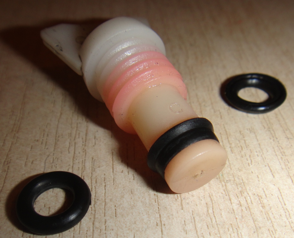

Добавлено спустя 12 минут 16 секунд:
Это имеется ввиду эта резинка?
DSC00619.JPG [ 241.12 КБ | Просмотров: 11446 ]
 Заголовок сообщения: Re: течь антифриза после замены. ФОТО!!!
СообщениеДобавлено: 11 янв 2016, 19:04
Зарегистрирован: 30 июл 2014, 02:14
Сообщения: 408
Откуда: г.Самара
О машине: sv55.,двигатель 3s-fe.,4WD.,левый рул
Репутация: 33
Да, там других нет.
