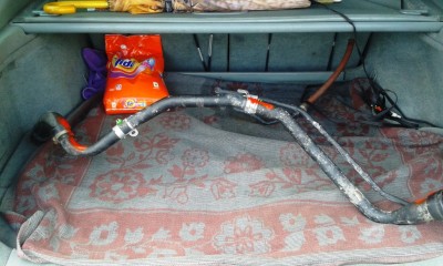

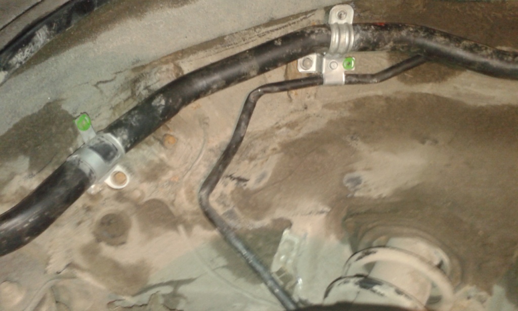

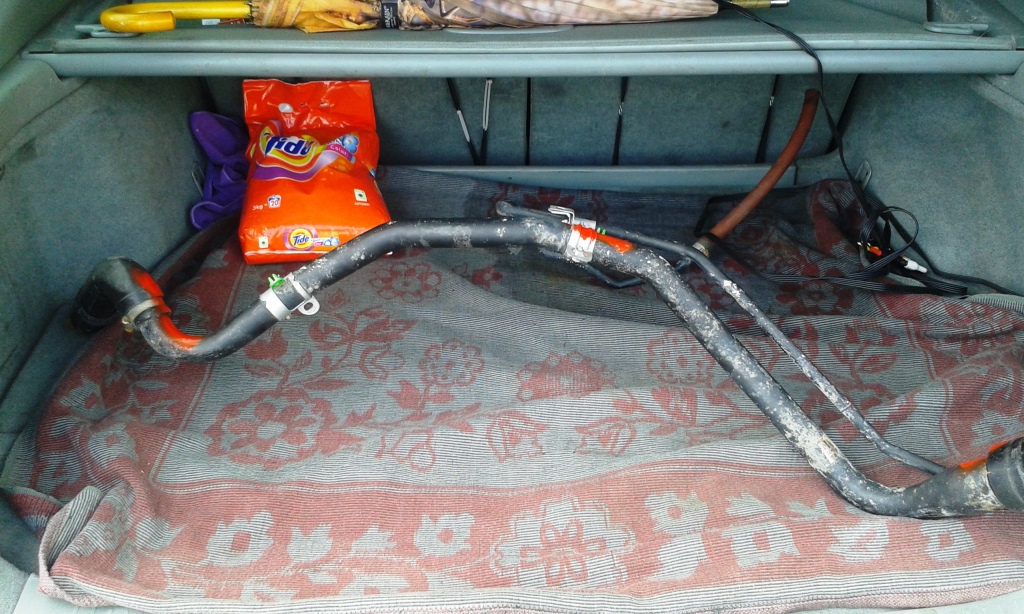

Всем привет!!! Раскрою страшную тайну, про горловину))). Для некоторых может и не тайна уже, но по крайней мере, не нашел я на сайте тут, чтоб конкретно, кто то это написал и описал это. Да простят меня ребята продавцы, которые занимаются контрактами :mrgreen:. Мы тут всё же делимся мнениями, даём советы друг другу, поэтому вот и я пишу небольшой свой отзыв. Столкнулся я тож на днях с этой бедой, а беда потому что я Новосибирске нигде, реально нигде немог найти горловину именно на Ардео, все мне отвечают: Ооооо, нет проблемма это Ардевавская, все наповально начали спрашивать их, разобрали. Обзвонил реально весь Нск - безрезультатно. И тут пошло сравнение, подумал купить дешёвых пару штук + моя гнилая))), что нибудь заколхозить. Начал сравнивать, от других авто и вот что нарыл, эти горловины подходят, ну или очень схожи от: Премки, Аллиона, Спаськи (в новом кузове), Королла 120 и выше, Филдер (только тут идут у некоторых две воздушные трубки). Поствил я на днях от Аллиона, нашел за 1000 руб, со всеми целыми патрубками и даже пробкой. Подошла как родная, только немного воздушную трубку подгибал. Не знаю, может ее согнули при транспортировке или так есть у седанов, но сгибать не много и не критично, а так все гуд :good:. И патрубки у них одинаковые, по длине и со всеми изгибами, если с обрезанними патрубками возьмёте, то встанут, подойдут ваши. Даже если воздушная трубка у тех перечисленнных авто она разная, а сама заливная точь в точь, то я думаю ее можно даже обрезать и поколхозить шлангами)), но не покупать же горловину, как некоторые продают за 4000-5000-7000 руб и выше. Мне потом стало интересно, неужели у нас в городе никто из продавцов не знает, что заливная горловина подходит от Аллиона и Премки и т.д. Просто я реально сделал звонков около сотни в разные конторы и полюбому, минимум, у четверти контор которым я звонил были эти горловины, подходящие от других авто и никто, даже не один чел не предложил, (а формируя на обще поисковых сайтах запчастей эту запчать от других авто, выходит список что есть она у них) странно...В общем вот так, кому то в помощь :good:
