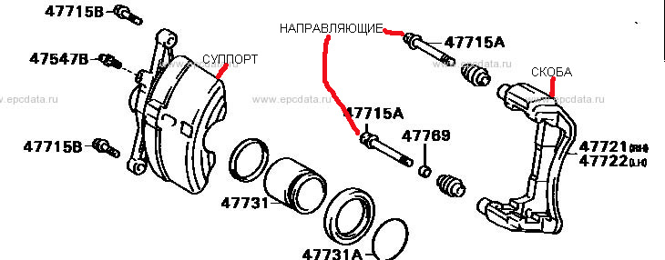

MadLord писал(а):
направляющие же в суппорте!?...
Ну да, они держат суппорт, но вставляются в скобу. Вот картинка на 32.
тормоза4 копия.jpg [ 94.22 КБ | Просмотров: 3558 ]
Хорь - 2,2, 4WD
 Заголовок сообщения: Re: Проблема с тормозами стопорит колесо
СообщениеДобавлено: 14 апр 2011, 14:35
бывалый
Сообщения: 2345
Блог: Посмотреть блог (18)
Репутация: 732
ну так о том и речь...он же писал, что менял целиком суппорт...
Skull писал(а):
поменял супорт, диск, колодки, колдун
