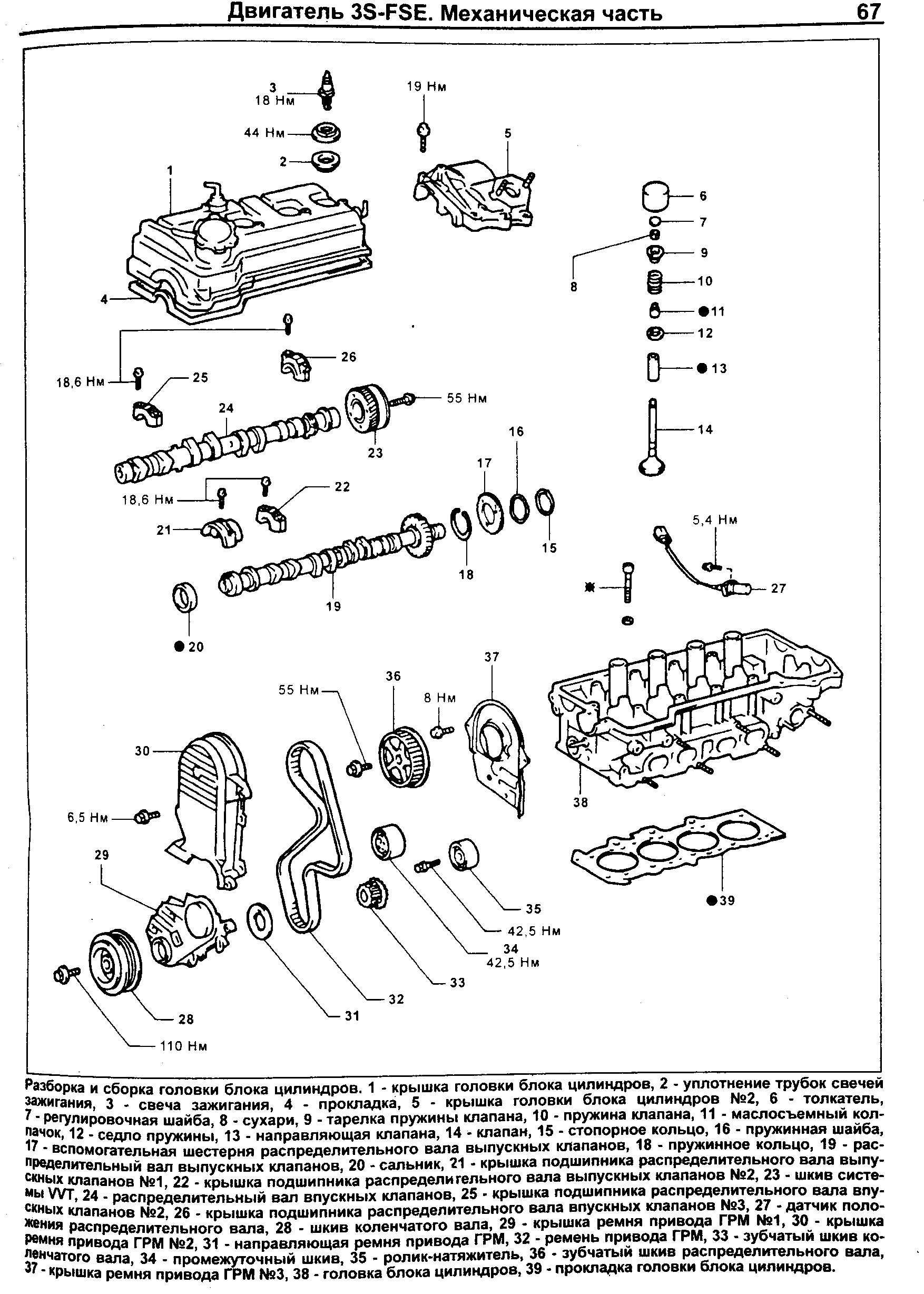

Ребят срочно нужно схему с расположением датчика распредвала или фото лучше, как он выглядит!!
 Заголовок сообщения: Re: ошибка 12 наджеки и оторванный провод не понятно от куда
СообщениеДобавлено: 10 ноя 2015, 19:21
Репутация: 2079
viewtopic.php?t=1002527
Но тут простой 3S
Вот D4 п.27
Безымянный.jpg [ 1.02 МБ | Просмотров: 3751 ]
