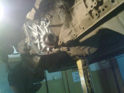

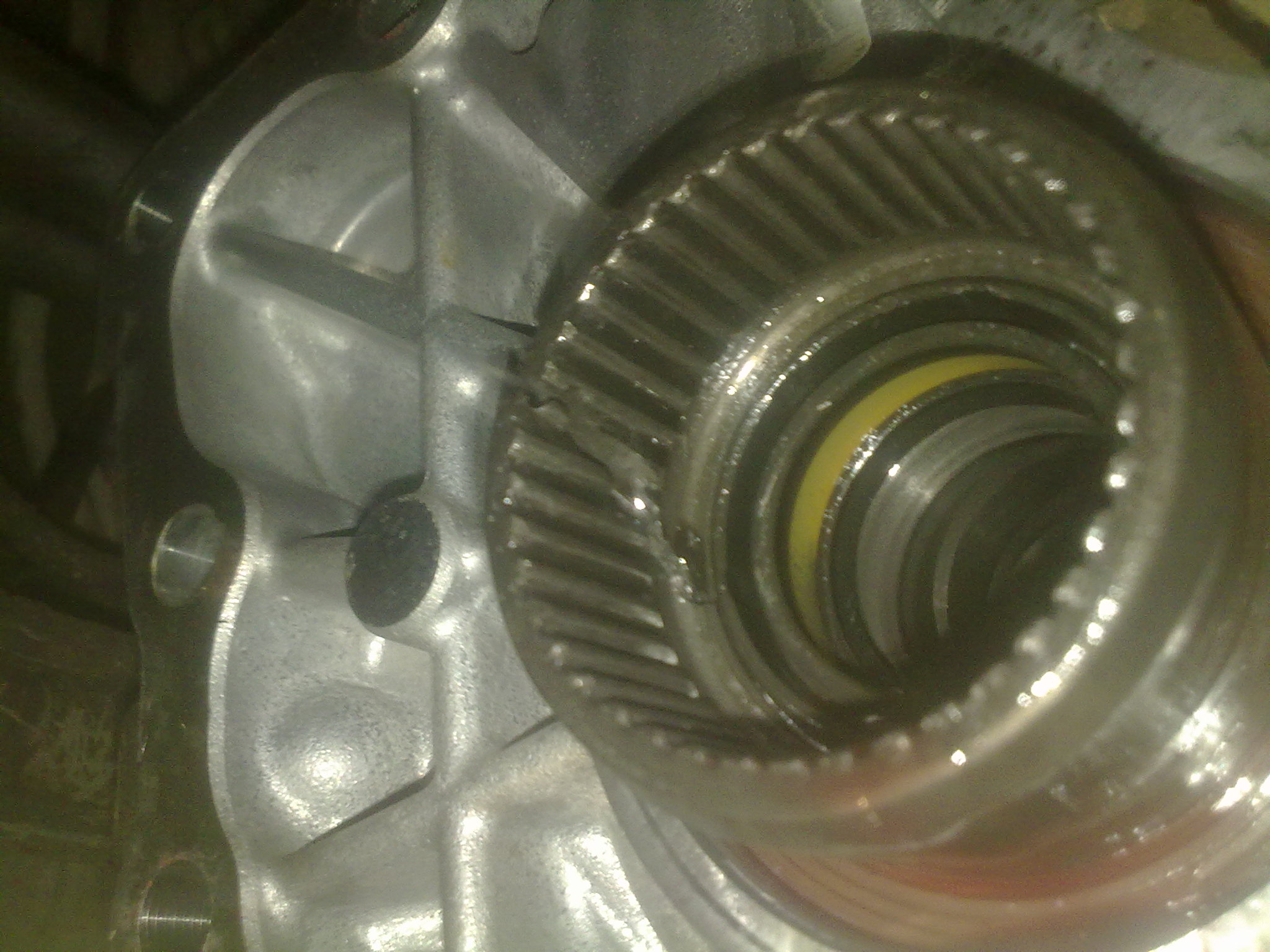

Ребят разбило на коробке диф(вроде бы так называется эта деталь). :cry:Есть еще две акпп,сложно ли будет вынуть нужную мне деталь и собрать все обратно???Случилось все на трассе,хорошо скорость была не большая км 70.Машина стала сама стармаживать потом все захрустело и ....все!!!!Вызвал эвакуатор довез до сервиса,итог имеем раздатку в которой все внутринности ходят ходуном, и вот такую страшную трещину.Что делать????

Не помешало бы конечно выяснить причину, что привело к поломке.
А по сути вопроса "что делать?", тут однозначно - менять узел всборе на контрактный, благо это сейчас не дифицит, да и не дорого.

Причина вероятнее всего была в раздатке т.к там главный вал который вставляется в каррдан просто болтается в разные стороны.Я правильно понял то что это дифференциал и его можно поменять на контракт?У меня есть еще в наличии 2 неисправных акпп,1 не едет назад,2 брыкается как игривый конь и воет на первой передаче,Вопрос смогу ли я его оттуда вытащить и переставить на эту коробку,есть ли там какие-либо сложности в регулировке зазоров,меток,и так далее?????Нашёл видио по дефектовке коробок серии U140,U240,но пока вроде еще толком ничего не понял :dash: :dash: :dash: http://www.youtube.com/watch?v=dBnwq0-ty9E

Думаю, что попробовать стоит из трех собрать одну. Удачи в ремонте!

Разборка покажет, но пару главной передачи желательно менять в паре.
