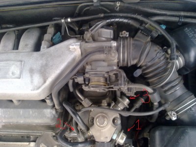

Какой клапан именно на обратку ?
08012013684.jpg [ 953.18 КБ | Просмотров: 2142 ]

Нашел проблему почему то на демпферах как на рисунке 1 и 3 нехватало шурупов третий купил на разборе, в первый сам подобрал шуруп и машина поехала может кто подскажет они мне кажется должны быть отрегулированны как это сделать ?
 Заголовок сообщения: Re: Помогите
СообщениеДобавлено: 28 окт 2015, 17:14
чёрт его знает...попробуй в среднее положение выставить болт.
