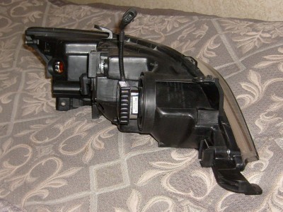

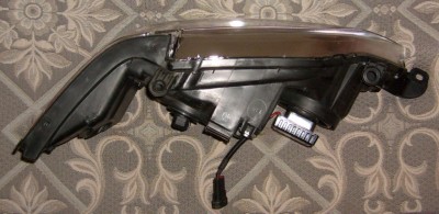

Про "обычную" лампочку, если будет более чем 4300к гореть и остановят на дороге, то песня вряд ли прокатит.
А вот смотреться будет в фаре примерно вот так.
P.S. Год отъездил спокойно, сейчас сын отнял.
:smoke: ...
S6301393.JPG [ 409.11 КБ | Просмотров: 1988 ]
S6301394.JPG [ 245.71 КБ | Просмотров: 1988 ]
S6301392.JPG [ 318.81 КБ | Просмотров: 1979 ]

У тя маленько другая,Володь,мне вот интересно,провод штекер подойдёт ли? Если да,то я бы тоже взял на 6000 к.! :good:

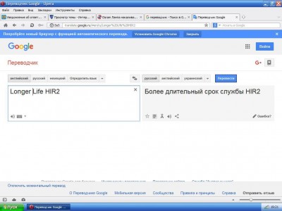

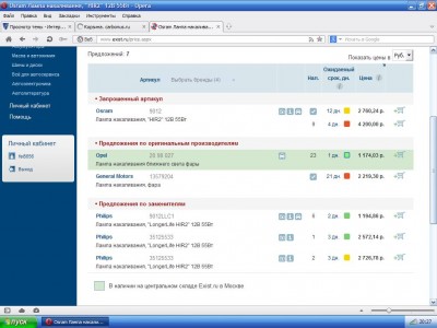

Что касается лампочек японских оригинальных HIR2, мы тут на форуме уже много информации имеем и читаем. Есть темы соответствующие.
А вот что касается новодела под названием "LongerLife HIR2" хотелось бы понимать, они так только названы в коммерц.целях, чтоб народ их хорошо покупал, или реально имеют срок эксплуатации более длительный чем у обычных.
Кто-то уже их пробовал? Ценики-то не слабые...
:smoke: ...
HIR2.JPG [ 84.98 КБ | Просмотров: 1851 ]
HIR2 ценики.JPG [ 101.4 КБ | Просмотров: 1848 ]
