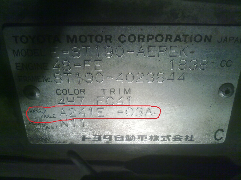

Какая коробка написано на серой табличке под капотом
18122014304х.jpg [ 239.79 КБ | Просмотров: 3922 ]

сегодня посмотрю, отпишусь что за коробка.

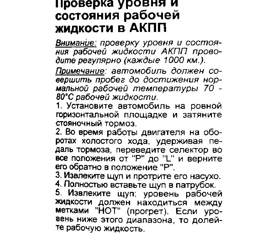

И еще. На прогретой коробке, паркуюсь ровно, ставлю Паркинг, не глуша мотор т.е. на заведенной проверяю уровень масла, верно?
Кто говорит на заведенной, кто говорит нет... На прогретую и на заглушенном моторе - масло на уровне HOT.
А если на прогретую но на заведенном моторе, масло посредине щупа между cold и hot, т.е. как бы не хватает до хота..

Сообщения: 1033
О машине: 3S-FSE 2001г.
Репутация: 956
Безымянный.jpg [ 242.72 КБ | Просмотров: 3902 ]

еще почитал, что сбросить клеммы с акумы - недостаточно, комп не перезагружается. Как то можно его обнулить, кто подскажет?
1. Хочу убедиться в уровне масла (при Вашей помощи) и если что долить если действительно не хватает. (хотя открутил поддон, слилось чуть более 4л, залил 4л, должно быть в норме по идеи..)
2. Хочу после этого обнулить комп, может и другие ошибки (если они есть) сбросятся, как это сделать?
Добавлено спустя 1 минуту 21 секунду:
оккей, короче нужно доливать, но еще хочу комп обнулить :) лишним думаю не будет
