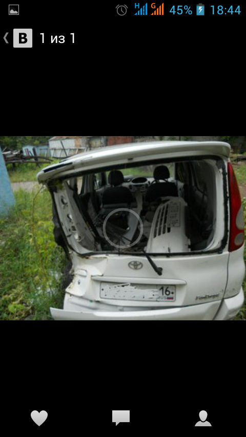

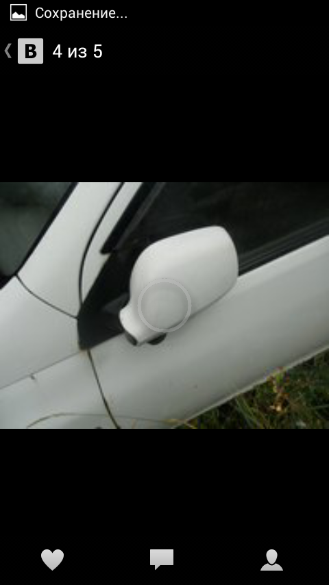

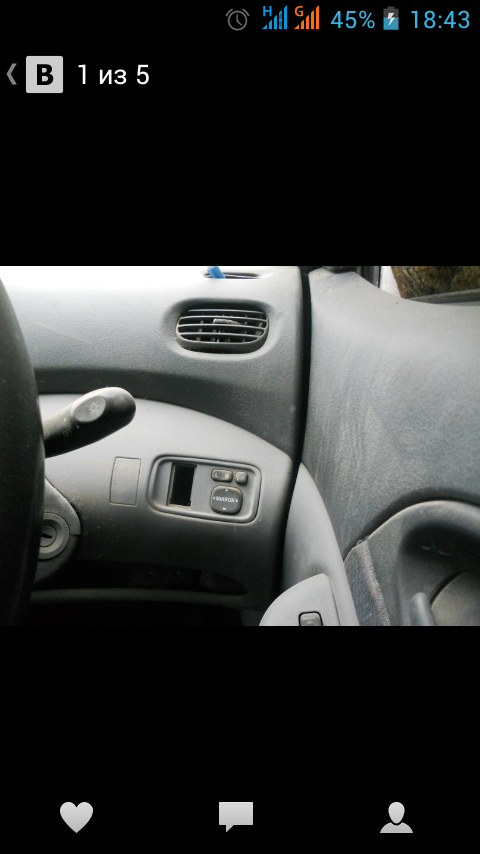

вот смотри я с донора забираю проводка дверей на зеркала кнопка с функцией складывания сами зеркала с моторами на складывания и пучек проводов с кнопки все с фишками
этого будет достаточно или нет?
Screenshot_2015-08-19-18-44-22.png [ 236.42 КБ | Просмотров: 2244 ]
Screenshot_2015-08-19-18-43-54.png [ 229.61 КБ | Просмотров: 2244 ]
Screenshot_2015-08-19-18-44-06.png [ 132.7 КБ | Просмотров: 2244 ]
 Заголовок сообщения: Re: Нужен совет подскажите кто разбирается
СообщениеДобавлено: 19 авг 2015, 22:24
Сообщения: 12745
Достаточно.
