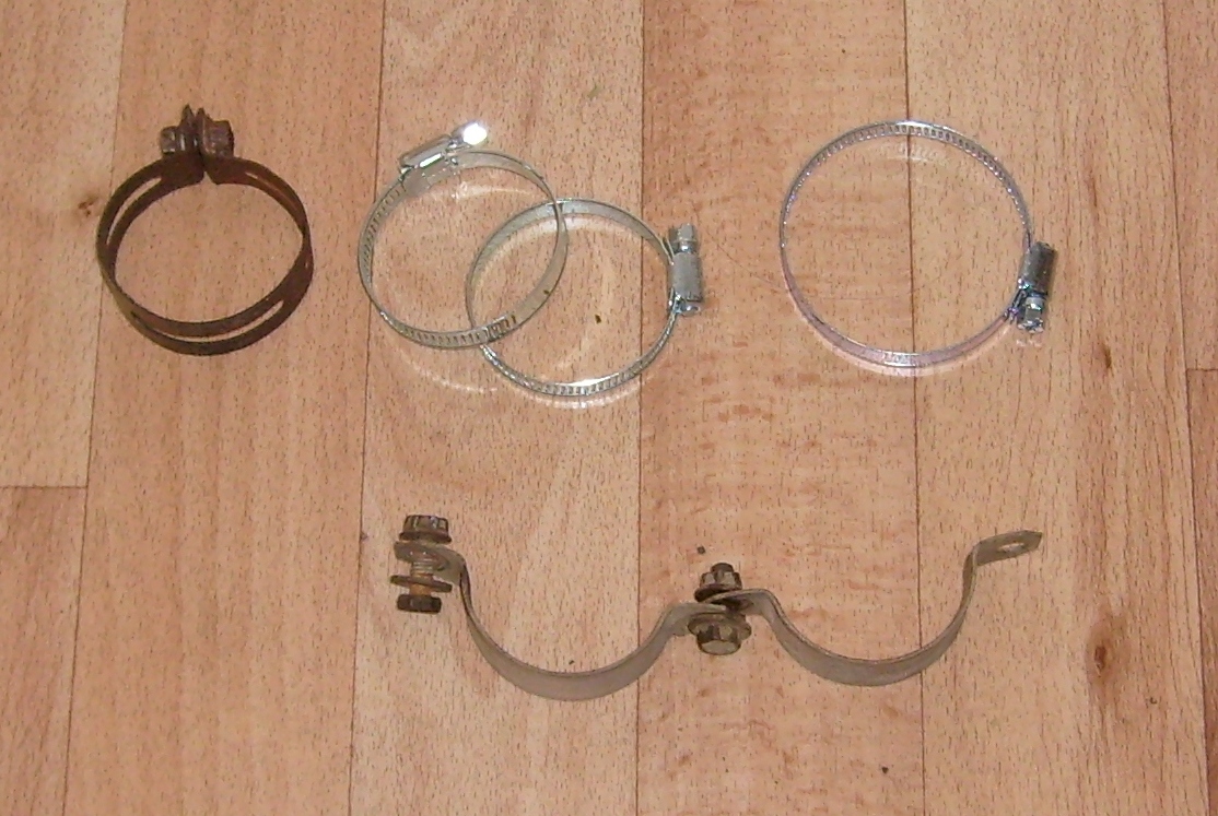

Верхний хомут заменяется очень просто простым хомутом из хозтоваров тайваньским за 5р. Вот смотри на фото - он правый (верхний ряд). Маленькие тоже можно подобрать, специально приложил на фото родной и купленные. Те 2 половинки (кронштейн) тоже можно не ставить. а поставить тоже хозмаговский хомут за 5р.. он особой роли не играет. Это называется только "кронштейн", а по сути это зажим типа хомута, только из 2х половинок, вот тоже на фото.
Когда себе начал менять, тоже столкнулся с тем, что сроки большие, а платить по 800р. за хомут при 2х днях доставки - это дурь.
Потому закажи смело самые для тебя по цене оптимальные. А пока они ехеть будут, купи и поставь 5рублевые и смело вези ребенка на море.
А когда уже приедешь, получишь родные и спокойно их поставишь.
Удачи на дорогах! И теплого моря!!

Это по хомутам, а по17541-34020, некто кронштейн.... Может можно что-то приколхозить? Пока он идет
 Заголовок сообщения: Re: Помогите найти!!! Вопрос сроков
СообщениеДобавлено: 16 июл 2015, 16:25
можно и его приспособить из магазина креплений всяких.....сантехники...
