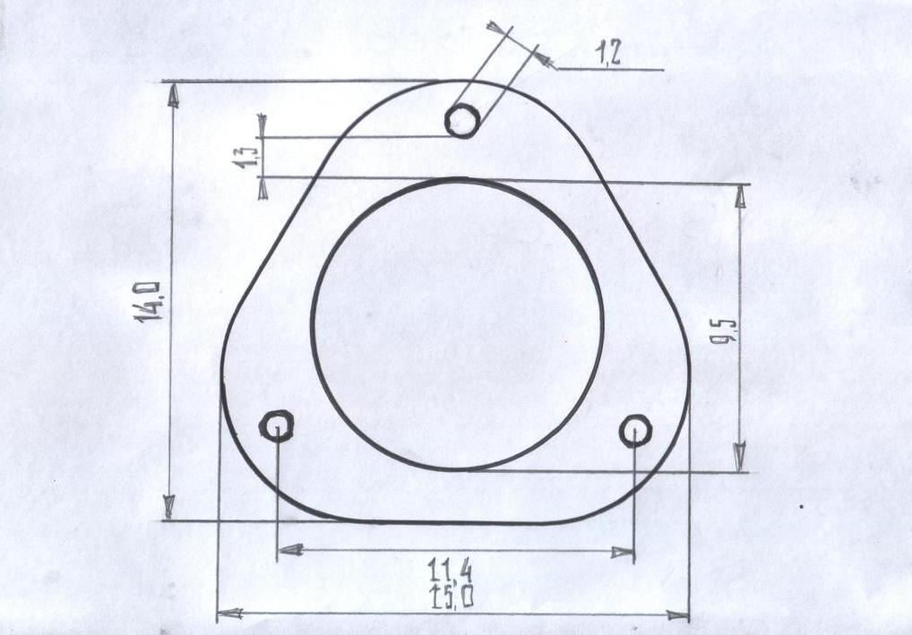

Проставки наперед для Ардео подходят от ВАЗ2110, прийдется лишь расточить немного отверстия под болты - родные там идут на 8 а у нас на машине вроде как на 10. Ну и болты придется сменить - родные запресованые шпильки коротковаты потом будут. Придется новые болты точечной сваркой приваривать, так как шпилек таких которые можно запресовать отдельно в продаже нет.
А вообще продаются проставки со шпильками, только наййти в своем городе не у каждого получится.
Сзади тоже лучше ставить проставки вместо замены пружин. Вот чертеж:
Проставки назад.jpg [ 307.29 КБ | Просмотров: 21775 ]

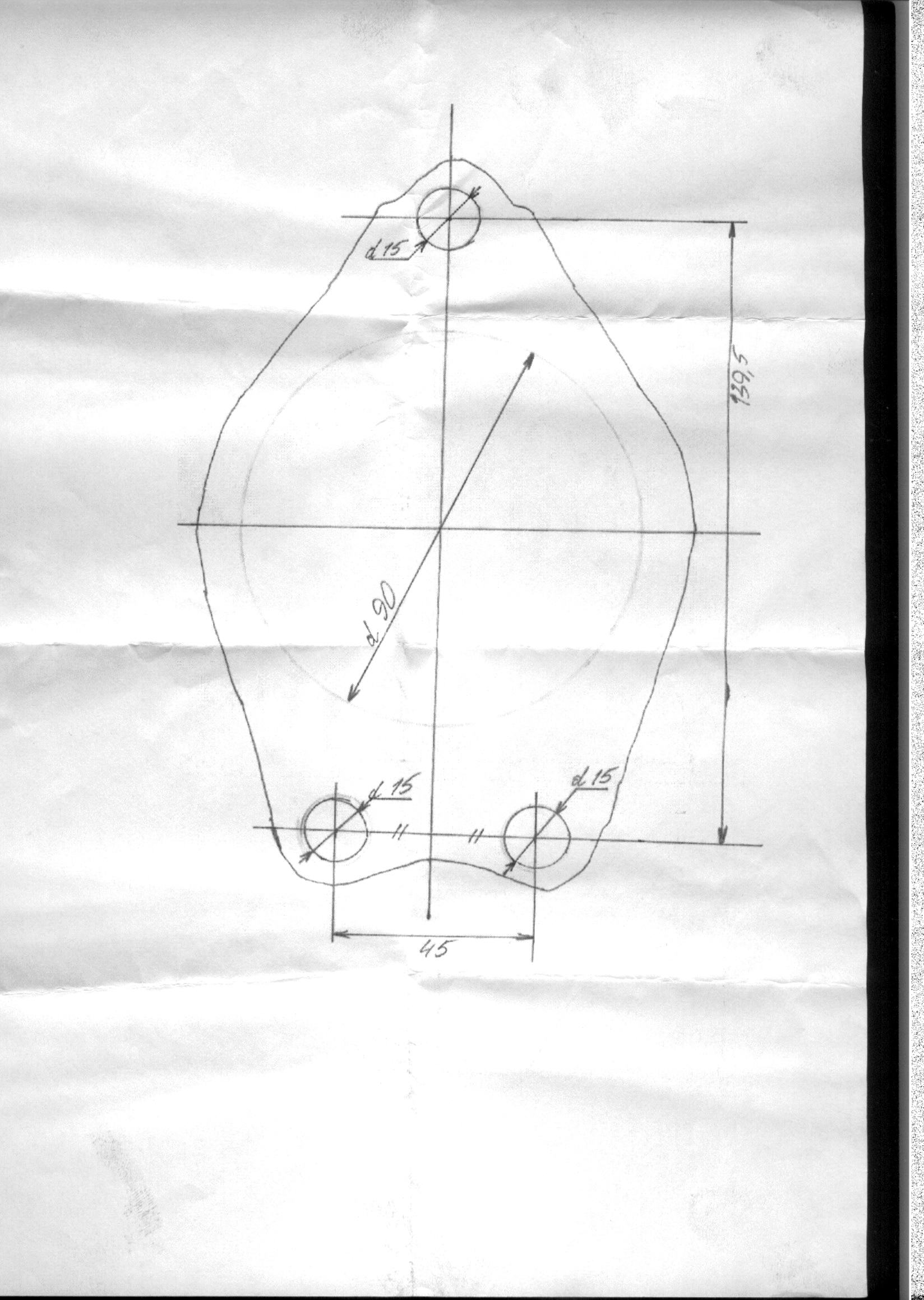

шаблон проставок для передних стоек
