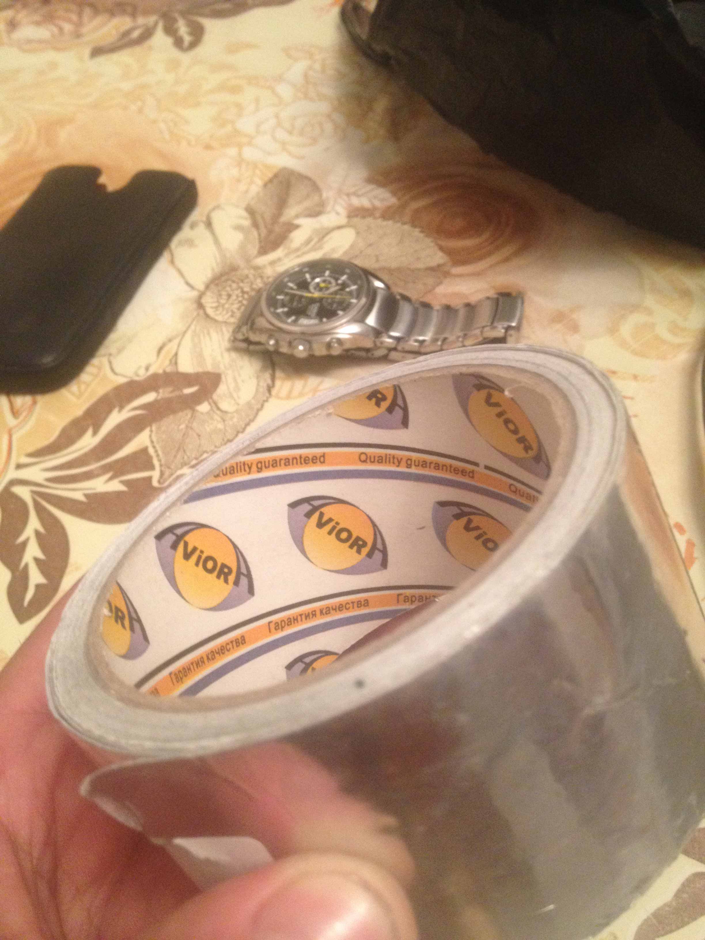

Разбирал свою противотуманку, так как оражатель испортился внутри (выгорел, отвалился частями).
Клеил лентой серебристой что под рукой была.
На коробке было написанно что термостойкая.
3 год пошел, полет нормальный.
