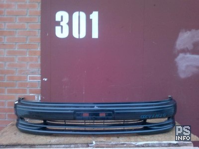

Есть виста sv30, поворотники в бампере все разбиты, переклеены, и прочее. крепления отломаны. на чем они держатся непонятно. Нашел за 1000р две туманки из бампера от сороковки... вот думаю вкорячить их туда ...снять бампер ... расточить... или это будет сильный колхоз?:) делал кто так нет?... они явно выше... и чуть короче... на глаз.... по фото... Может ктото ставил от других автомобилей повторители? короллы и прочих, поделитесь пожалуйста. Езжу без левого поворотника полтора года. Меня уже ненавидят люди на перекрестках_)
видел тему на драйве, с бегемотом 30м.... про ксенон. вот там по моему у него как раз от сороковки туманки стоят с ксеноном.. http://www.drive2.ru/l/4304038/
мой бампер сейчас покажу....

туда от какойто короллы вроде запиливают поворотники, rbrauto.ru посмотри там дубли
может чтото типа такого от 100й короллы
надо также смотреть чтоб изгиб подошел
Добавлено спустя 16 минут 19 секунд:
я бы сделал по бамперу форму из плотной бумаги и залил полимерной смолой. потом шлифануть под 1000 покрыть лаком, заднюю часть черной краской. сзади сделать дыру под лампу а лучше вклеить той же смолой оранж диоды или ленту (только норм качества). работы на пару дней.
