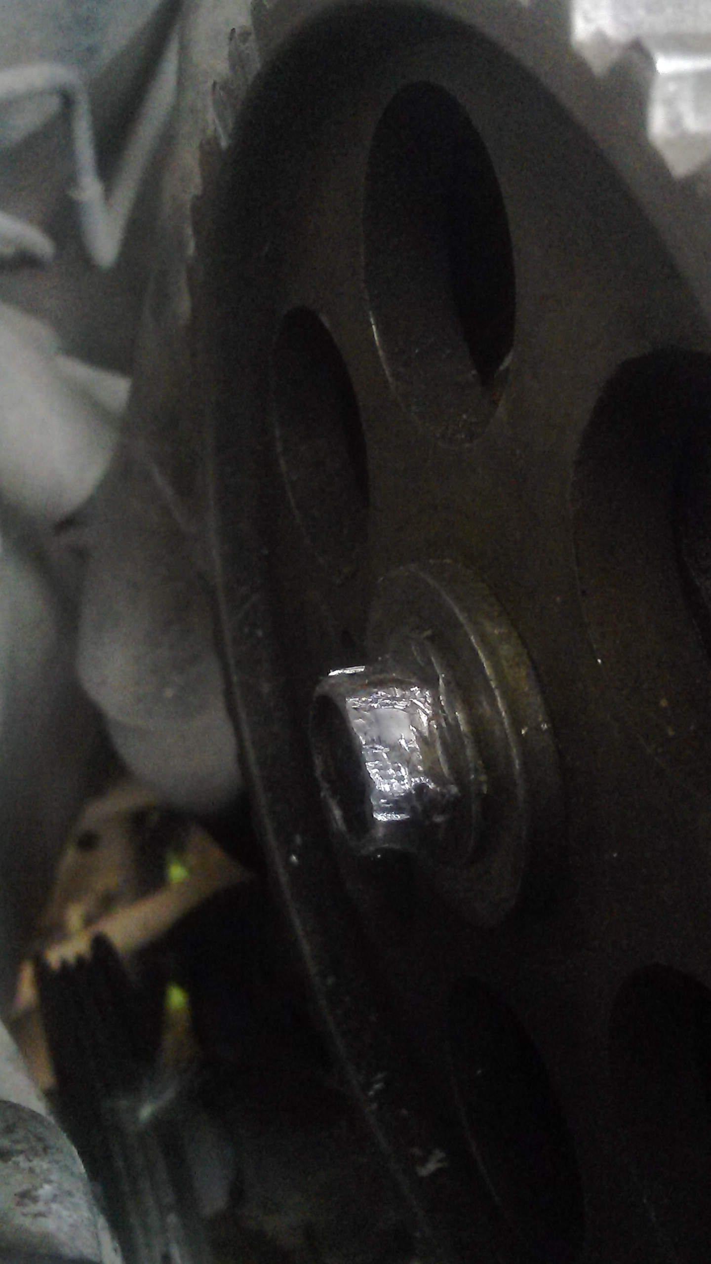

Добрый день. У меня тут проблемка нарисовалась в виде масляного голодания и вследствие похорон шатуна, но это только по звукам. Начинаю разбирать потихоньку двигатель и тут произошел казус, слизался болт распредвала. Может кто-нибудь знает как решить такую проблему. Можно было бы просверлить, но места ужасно мало. Уже есть мысли может выдернуть весь движок и на земле его оперировать?

Да, приварить было бы классно наверное, жаль сварки нету. А что это за спец. ключ для слизанных болтов, сантехнический? Ткните в гугл пожалуйста. Болт мой выглядит вот так.

шестигранным ключом или головкой пробовал, многогранные частенько зализывают грани!

Вот как раз головка и слизала болт и сама заодно слизалась. Закручен он намертво. Я туда уже баллон WD вылил.
Добавлено спустя 9 минут 52 секунды:
Почитал форумы, мужики пишут, что помимо спец. головок для слизанных граней, сварки и т.п. на первом месте все-таки идет кувалда и зубило. Сейчас дождь пройдет и пойду пробовать.

Итак, мучился я сегодня с этим болтом. Зубилом без нагрева никак не хочет, газовыми ключами ни в какую. Буду искать или горелку или болгарку побольше, а то на мою маленькую большой диск не ставится и не достает соответственно. Ну и последний вопрос, болт ведь откручивается против часовой, а то я прочитал, что какая-то хонда, у нее болт с обратной резьбой стоит?

Нормальный болт стоит (правой резьбой). Такой-же казус был. Открутил зубило-молоток.

100% греть надо. Горелку купи за 300-500 р и баллон к ней
