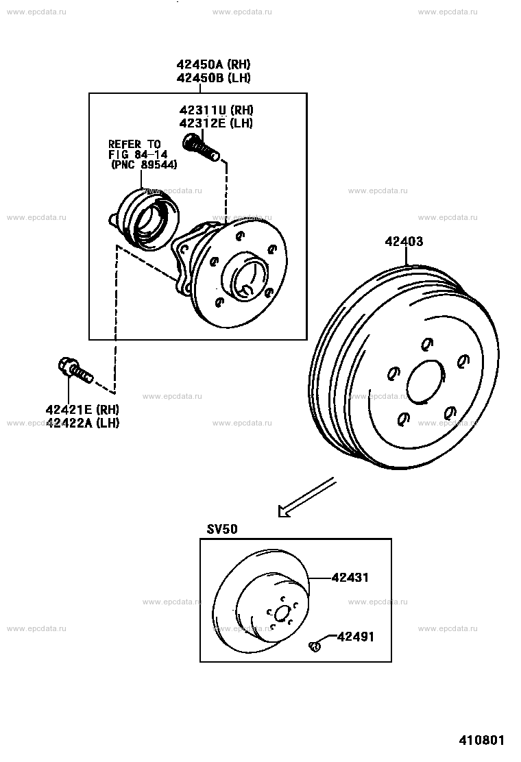

как меняется задняя ступица? таета виста 50 седан передне приводная
 Заголовок сообщения: Re: задняя ступица
СообщениеДобавлено: 23 май 2015, 18:40
Сообщения: 12745
Откручиваете 4-е болта и снимаете, предварительно снять колесо, суппорт и тормозной диск.

а подшибник там как держится

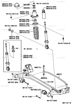

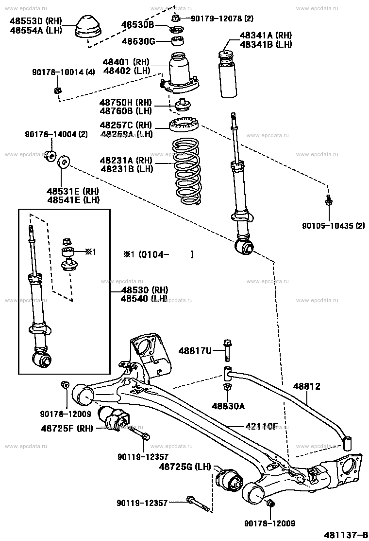

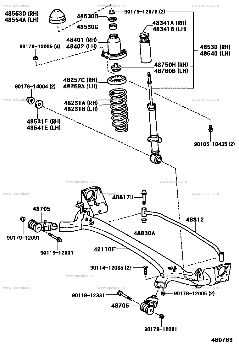

Вот схема задней балки стоек и ступиц.
410801.png [ 41.64 КБ | Просмотров: 2446 ]
480763.png [ 54.64 КБ | Просмотров: 2446 ]
481137B.png [ 59.9 КБ | Просмотров: 2446 ]

Подшипник там несъемный, заодно со ступицей.

тоесь в сборе без проблем поменять можно
 Заголовок сообщения: Re: Кто менял ступицу заднего колеса на переднеприводной Ардео?.
СообщениеДобавлено: 23 май 2015, 23:08
Сообщения: 12745
Иногда прикипает к балке ржавчиной, постучать приходится, главное датчик абс не сломать, новые бывают комплектации без датчиков.
