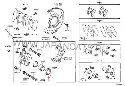

Всем привет !
В выходные менял передние колодки и заметил что порван пыльник на поршне (на фото красной стрелкой), в интернет магазинах можно купить только ремкомплект суппорта за 1500, с учетом того что из всего комплекта нужна только одна резинка поддавливает жаба )), может кто нибудь покупал ее отдельно и номер знает ? И еще один вопрос как вытащить этот поршень чтоб резинку натянуть, в книжке написано при помощи сжатого воздуха )

Педалью тормоза дави, пока почти не выйдет.
Полностью поршень для замены этой резинки доставать не нужно.
Отдельно врятли купишь ее. В ремкомплекте только.
Seiken по цене дешевле, а по качеству близок к оригиналу.

Думаю можно замерить диаметр поршня и поискать подходящий пыльник от другого авто. Как бы я поступил при данной ситуации ( можно не комментировать- это чисто мой подход ): всё же взял бы ремкомплект, снял суппорт и произвёл полную ревизию. Сколько пыльник был порван и сколько каки туда попало не известно. Вплоть до замены сальника и полировки поршня, ну и вытекающие- прокачка тормозов и т.д. и т.п. Времени займёт не так и много, зато как говорится: поставил и забыл.

Недавно проводил ревизию дисковых тормозов и тоже тему создавал про пыльник, но не об этом, поршень как раз легко вышел из суппорта при помощи сжатого воздуха, я его подал в отверстие куда прикручивается тормозной шланг.
