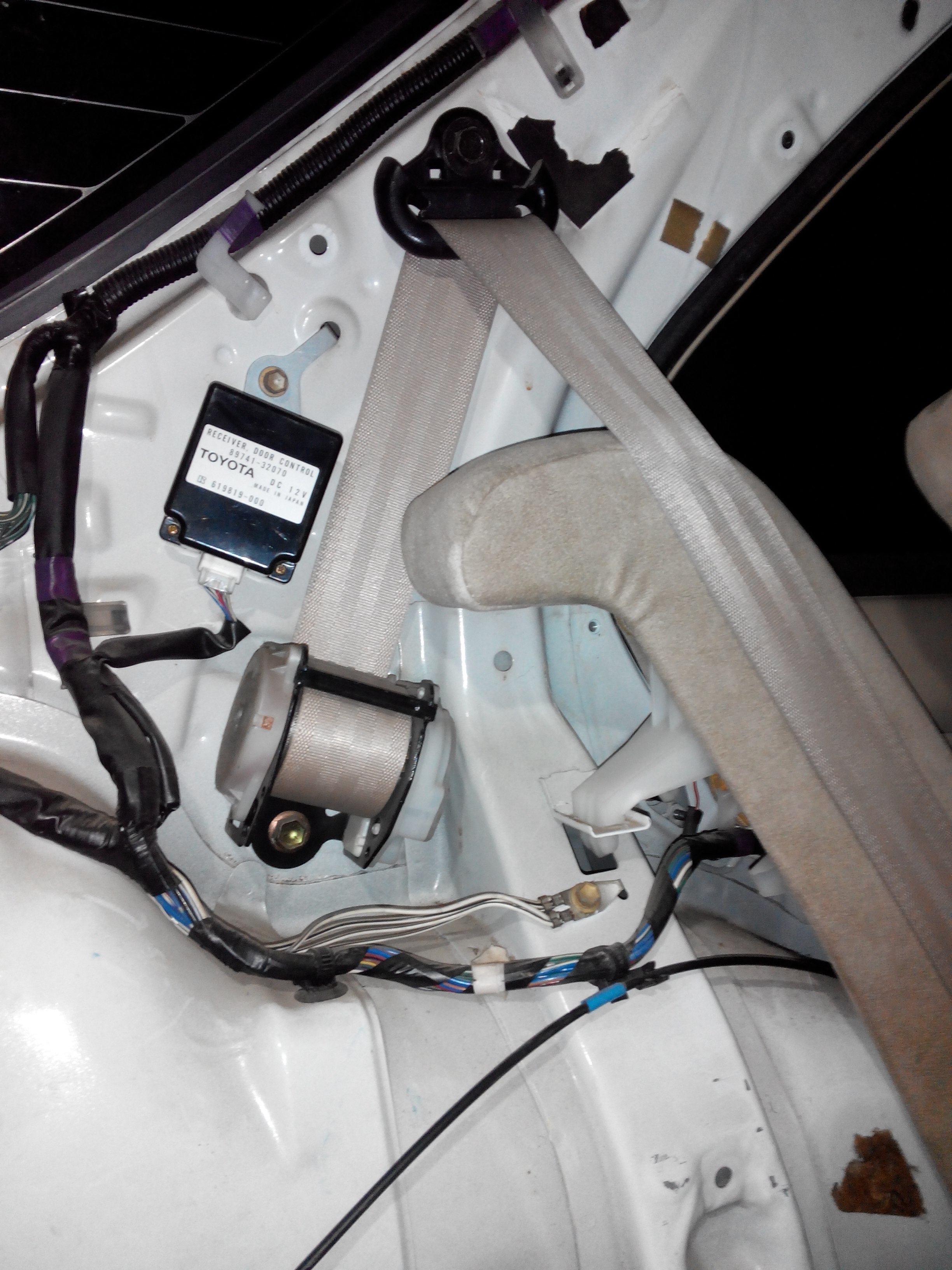

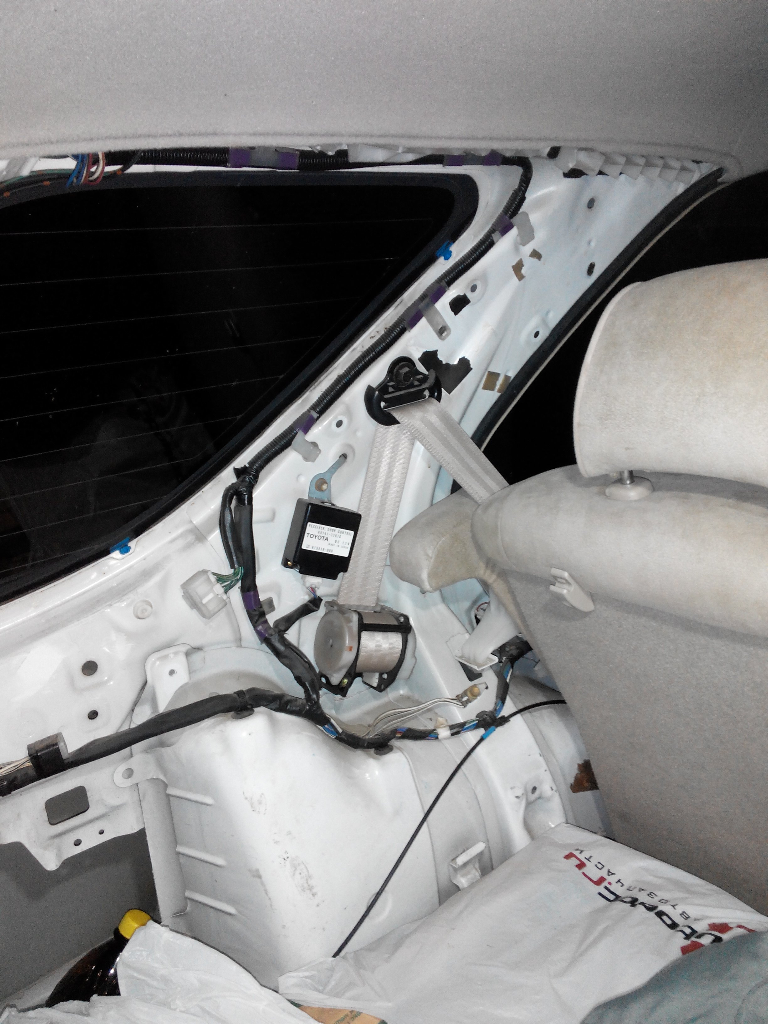

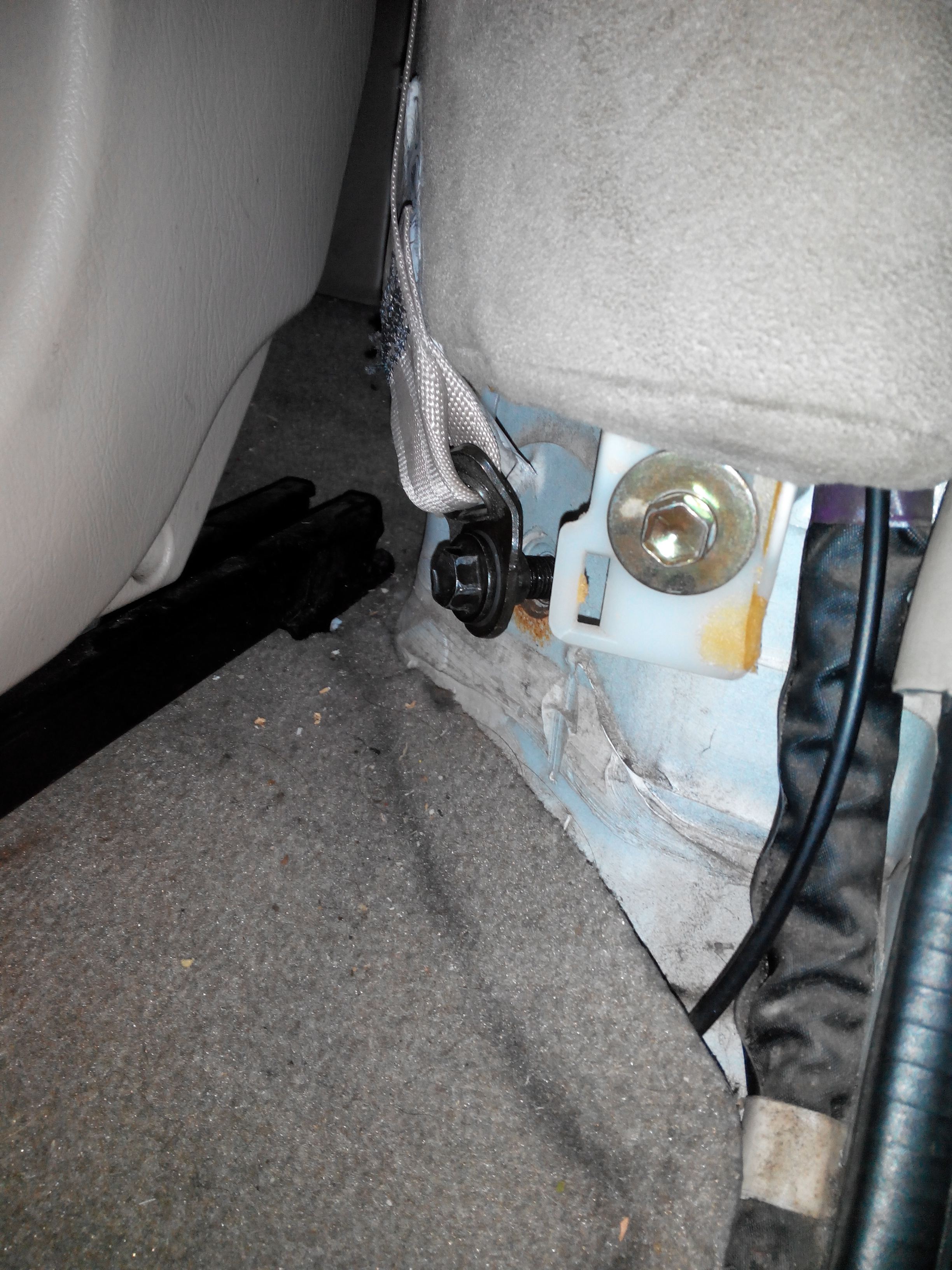

доброго времени! помогите пожалуйста кто нибудь выложите фото если таковое есть как к кузову крепяться задние ремни безопасности(только не фото с книги)

Могу сделать фото как крепятся на ардео пока багажник разобран. Нужны?

На ардео к седенью только средний а боковые к кузову точнее на колесную арку под накладкой декоративной в низу а верх под верхней накладкой вместе с механизмом

По фото должно быть все понятно
