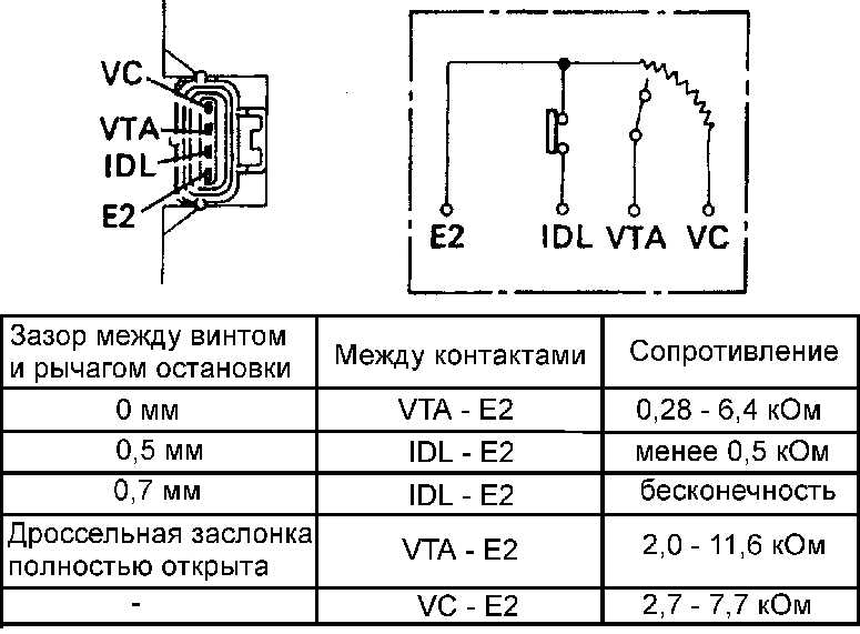

датчик ДПДЗ.jpg [ 52.32 КБ | Просмотров: 6543 ]
Первые секунды после разрыва контакта IDL в датчике ДПДЗ (начало нажатия на газ) компьютер считает количества топлива, и он не в состоянии резко скорректировать смесь. Поэтому по замкнутому контакту IDL (холостой ход) компьютер наперёд льёт большее количество топлива, которого в данном случае недостаточно, так как контакт IDL разорван. Можно и не лезть в заслонку, а отрегулировать ДПДЗ, но лучше убедиться, что заслонка полность закрыта и ни какая грязь этому не препятствует.
Все сопротивления измеряются при отключенном разъёме.
