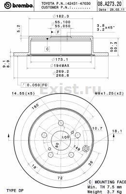

Приветствую всех форумчан. Помогите с выбором альтернативных задних дисков. На экзисте большой список, однако, есть переживания, подойдут ли? Отпишитесь кто какие варианты пробовал? Спасибо, штудирую форум дальше. С телефона не совсем удобно.
Добавлено спустя 48 минут 24 секунды:
Вот с такими параметрами дает диски экзист:
image.jpg [ 37.53 КБ | Просмотров: 1250 ]
image.jpg [ 66.72 КБ | Просмотров: 1250 ]

Так вопрос в чем?
Что не знаем родных размеров и потому сомнения станут ли эти конкретно от Брембо?

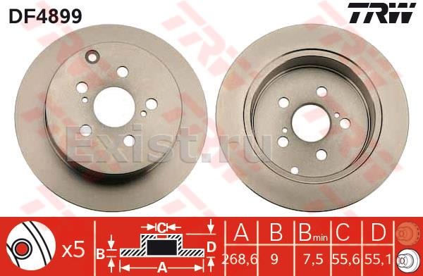

Яя, актуален. Вопрос по ширине диска. Пытался как то на авторынке лет 5 назад аналог на передние подобрать, по толщине не подошли. Теперь вот задние надо. А по передним без обточки какие подойдут? Задние пришли, взял TRW , по результатам отпишусь

Все встало отлично. Заказывал (на экзисте) задние диски TRW DF 4899, колодки TRW GDB 3278. Желаю всем успехов. Теперь будем искать передние...
