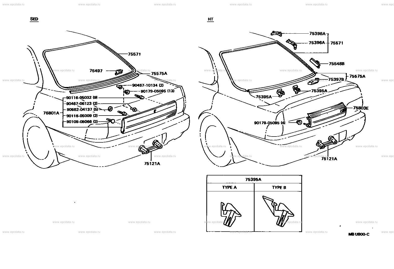

Камри бегемот, как снять задний фонарь (я имею ввиду тот который между задними фарами, крепится на багажник)? снял две заглушки, открутил две гайки, и нифига он не снимается. в чем секрет?

там еще чето типа клипсы вроде

Картинку посмотри.
sv-32.png [ 71.25 КБ | Просмотров: 2570 ]

нифига не найду там ничо подобного.... завтра попробую обшивку снять...

На седане позиции 90467-06123 и 90108-05066

Я свою снимал там после того как болты открутишь и снимешь фары(а то они мешаются)надо тянуть аккуратненько, там клипсы,но не насквозь а такие к кузову прикручены а фара в них вставляется,типа прищепка на железной палочке,тянешь прищепка расходится и фонарь снимается.

Читайте внимательней, тема про снятие средней консоли между фарами на седане!

На седане позиции 90467-06123 и 90467-10134
Выше по теме не правильно указал второй номер клипсы.
Тут исправил.
