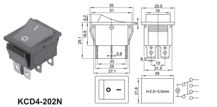

Всем привет, купил вот такую кнопку http://dalincom.ru/goods-3079.html, для дипломной установки нужна, а как подключать не знаю, мне нужно чтобы она работала вкл/выкл и при включении загоралась лампочка в кнопке, в интернете ничего не нашел, всем заранее спасибо за помощь

Там же на сайте в описании все написано:
"Клавишный выключатель XW-604 (KCD4)
10A, 250V, две группы на переключение"
Что ж голову ломать? Ну на крайний случай, возьми цэшку и прозвони....

Для этого нужна другая кнопка - с индексом N, если надо чтобы индикация была постоянной, подача питания на средние выводы, нагрузка на крайнюю пару; для индикации включения: подача питания на крайнюю пару, нагрузка на среднюю. Это при условии, что схема с сайта соответствует действительности. Ну и соответственно 220 В.
-1f12h55027.jpg [ 44.24 КБ | Просмотров: 20320 ]

Спасибо большое очень выручили, сегодня подключил все работает
