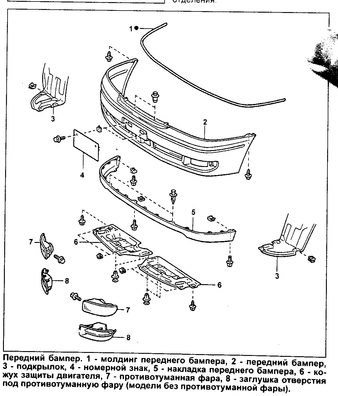

 Заголовок сообщения: бампер
СообщениеДобавлено: 15 мар 2015, 18:38
Зарегистрирован: 14 мар 2015, 18:52
Сообщения: 3
Откуда: Воронеж
Подскажите, как снять передний бампер?
 Заголовок сообщения: Re: бампер
СообщениеДобавлено: 15 мар 2015, 18:51
Привет! Если есть "букварь" (книга по машинке...), то можно посмотреть там. Если нет, то можно посмотреть по схеме из каталога, например с того же ЭХзиста, там все крепления и места креплений указаны.
*Букварь есть?
 Заголовок сообщения: Re: Болтается передний бампер,что делать..?
СообщениеДобавлено: 15 мар 2015, 19:08
Репутация: 2026
из книги
Безымянный.jpg [ 340.13 КБ | Просмотров: 7092 ]
