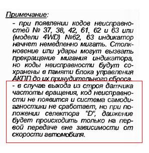

грешу на датчик выходного вала, по книге в сноске пишут что он не отвечает на диагностику, и машина едет на 1ой.
а из личного опыта знаю что эти датчики частенько на холодную еше бэ-мэ, а после нагрева отрубаются!
может в нем дело?
