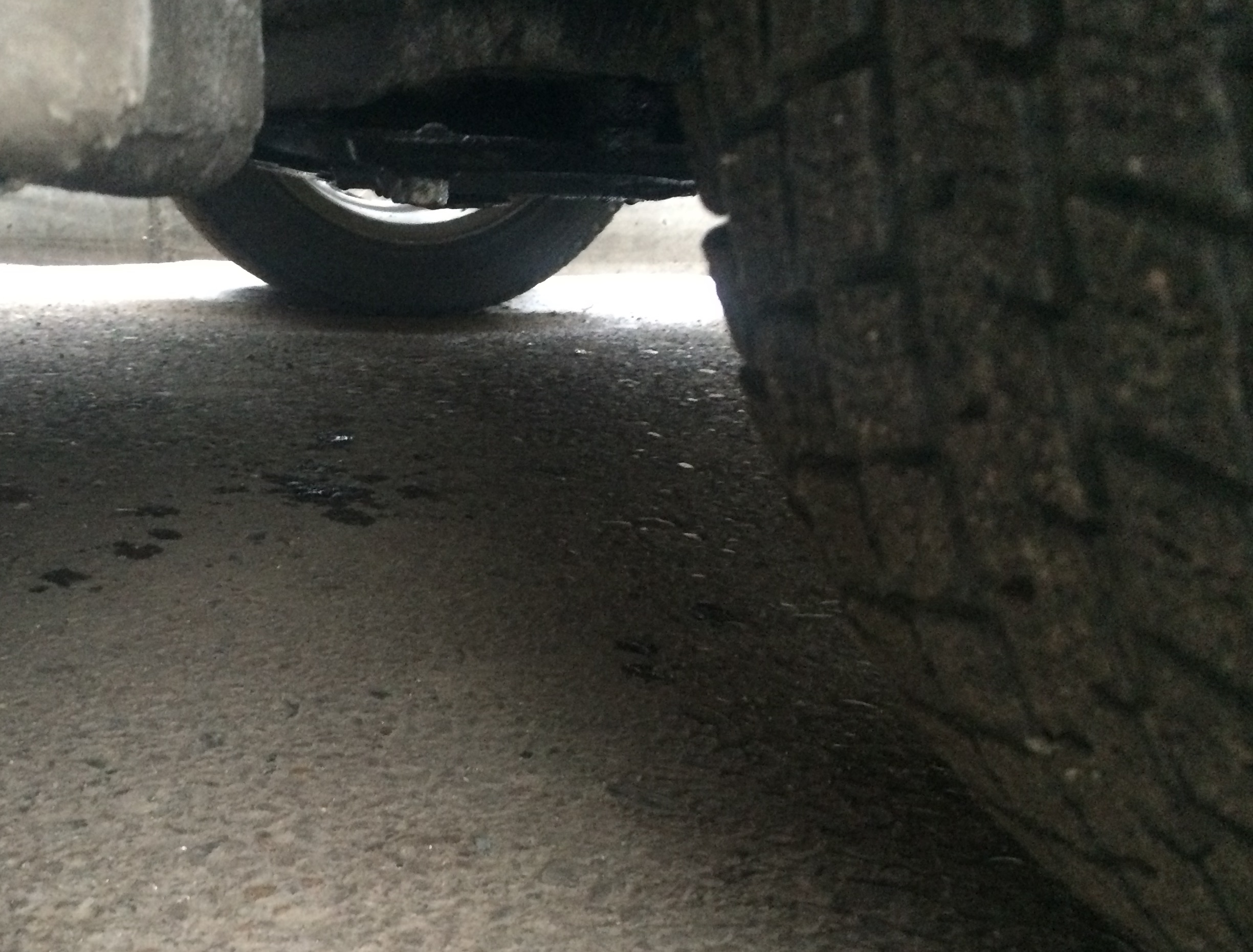

Вчера загудел ГУР , оказалось масла в бачке не хватало, долил около стакана, перестало гудеть.
Приехал домой поставил авто, через 2 часа или 2,5 сфотал следующее
Что может быть? с таким количеством капель за это время

Так капот открыть и посмотреть откуда гонит, может рейка, может насос, а может шланг.

открывал)) а толку :dash: , до этого был авто с эл.усилителем, так что это ново ля меня, но разбираться прийдется

Скорее всего что это ГУР. С низу ловчее смотреть,
у меня по задней крышке насоса подтекает.
Капает на рычаг, рейку и на лыжу попадает.
Рем-комплект взял 1090р. плюс пара прокладок на выхлоп 630р.
только времени пока нету....

может шланг давления перетерся, у меня к текущей рейке в придачу и шланг гнал

Всем спасибо, в течении 2 дней планирую в сервис загнать,
Добавлено спустя 1 день 20 часов 47 минут 13 секунд:
заключение сервиса, льет через шланг выс.даления что от насоса к рейке, купил, должны поменять, сегодня посмотрю результат
Добавлено спустя 1 день 6 часов 5 минут 57 секунд:
День добрый ! Проблема решена путем замены шлага к рейке, дырка была, как будто ткнул кто))
