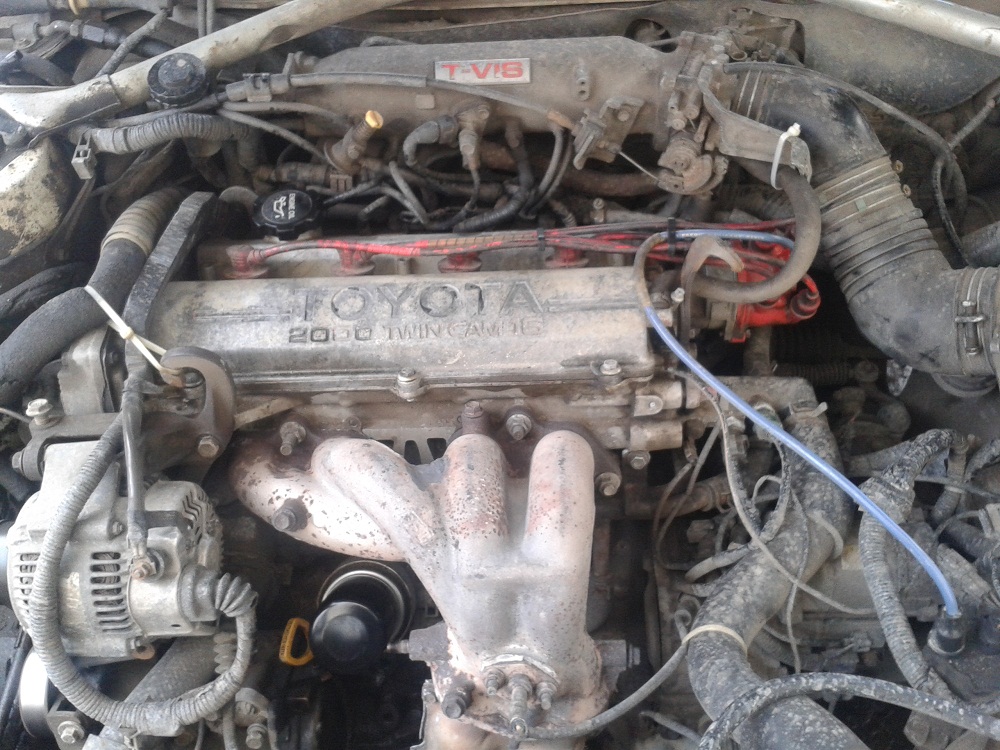

больной 3sge 1 поколения был автоматный щас механический
летом не него не жаловался не троил хх был чуток большой расход топлива 10 по трассе 7
сейчас стоит другой трамблер когда его ставил зажигание не регулировал хх 1100 и более в пробке падает до 900
расход топлива 10 иногда 11 в любои стиле езды это очень не нравится хотелось бы 7 -8 по трассе
(по трассе когда не газуешь 90 едешь все равно около 10 литров)
сегодня поменял крышку выставил угол опережения зажигания по букварю отрегулировал хх 800 но бывает падает до 700-900
остались не ясно для чего следующие крутилки подскажите кто шарит
и еще вопрос клапан холостого хода это где стоит???(на дроссельной заслонке один датчик положения дз больше датчиков нет)
по диагностики ошибка только одна говорит что не подключен кончевик кондея и акпп но это правда их я просто выкинул
форсунки мыл винсом и переидически промываю в бак присадку моющую на 50 литров (хорошая присадка работаю в топливной сфере) фильтр топливный менял 25тыщь назад прошлым летом
Комментарий к файлу: больной

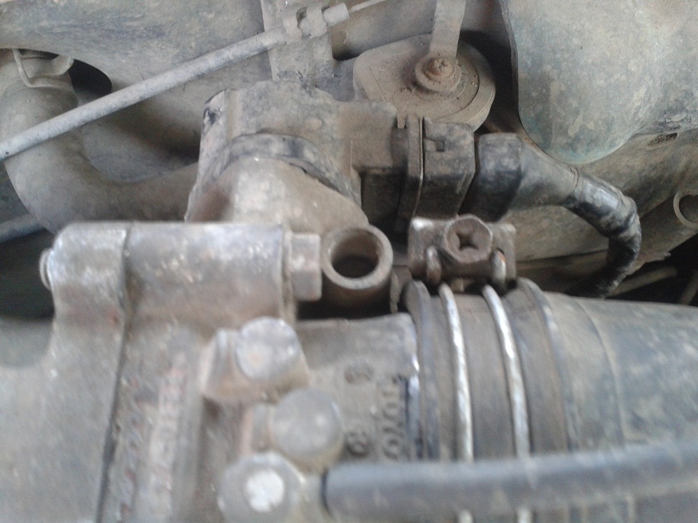

Комментарий к файлу: это что за крутилка я так подозреваю что это когда кондей включаешь или гур крутит она повышает обороты???

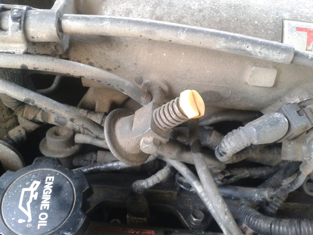

Комментарий к файлу: с этой крутилкой мне все ясно ей выставляешь хх сейчас она у меня затянута до упора. это правильно???

Клапан подачи дополнительного воздуха (он же КХХ), прикручен снизу БДЗ, к нему подходят шланги с ОЖ. На втором фото регулятор ХХ при включении кондиционера. На 3 фото винт регулировки ХХ, он регулируется на прогретом двигателе с отключенным электропневмоклапаном управления ХХ. Устанавливается 500 оборотов и при подключенном ЭПК корректируются до нормы. На фото 4 расходомер воздуха, вот там насколько я помню ничего трогать не нужно, вроде как калибровочный, но не уверен на 100%.

На втором фото регулятор ХХ при включении кондиционера - белый его надо затянуть или ослабить? на рабочем моторе он не как реагирует

Он регулируется при включенном кондиционере, а его нет, так я понял.
