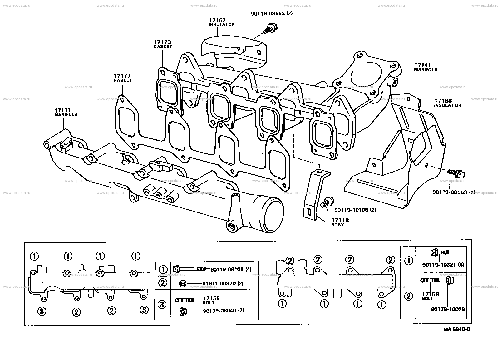

Какой болт?
Это же дизель, там не тянуть, не получится!!!
2c-t впускной и выпускной коллектор.png [ 93.35 КБ | Просмотров: 9609 ]
