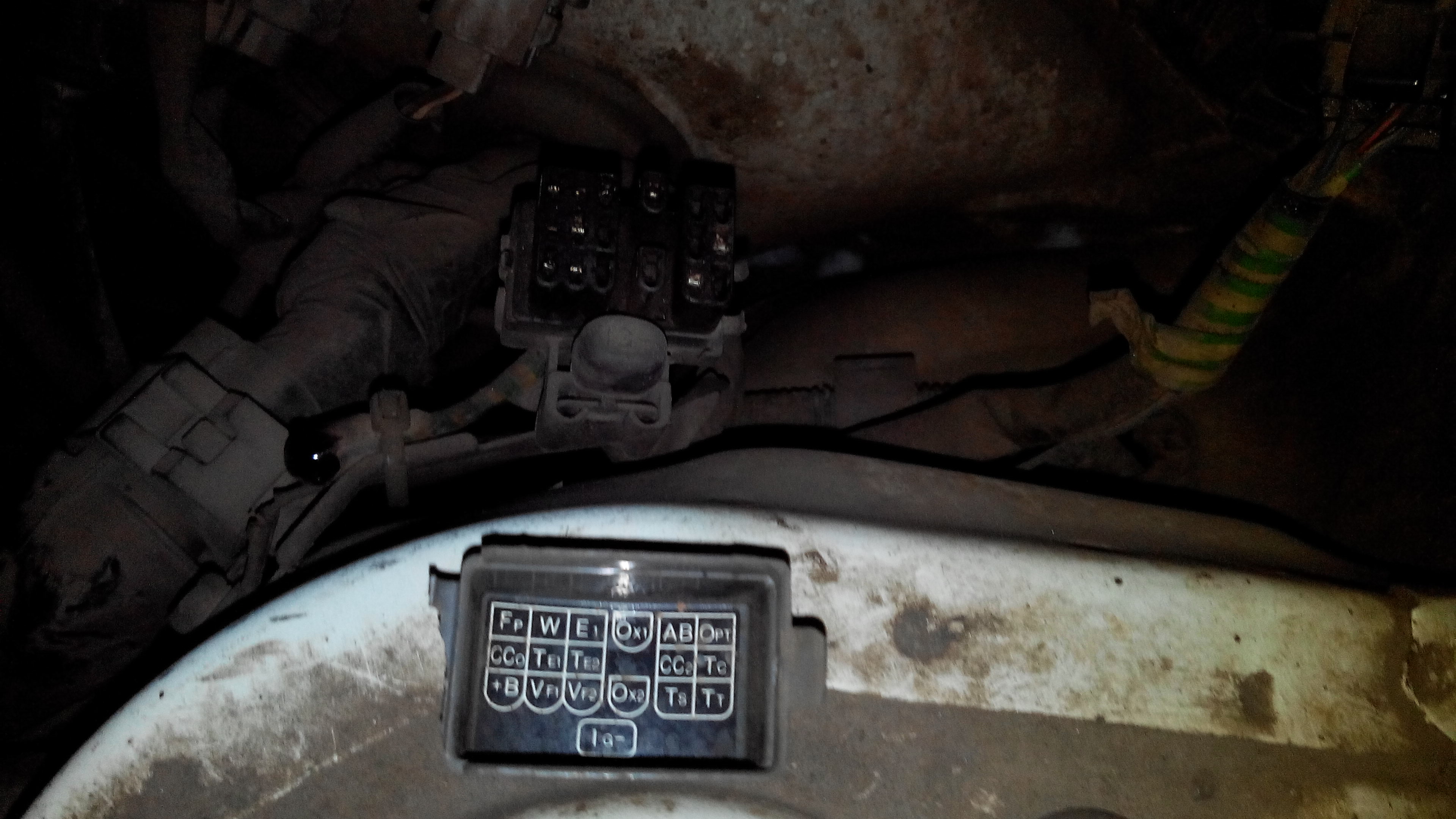

Просмотр ел по "ближе" сигу (не всё конечно, но на сколько мог позвонил) всё вроде ок. Ниже фото диагностического разъёма у меня под капотом. Судя по мануал нужно замкнуть разьёмы Tc и Cg. У меня как видите разъёма Cg "не водится", Подскажите пожалуйста что мне там замкнуть что бы ничего не спалить?

Те1 Е1 для диагностики, ссылку же выше дали.
