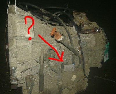

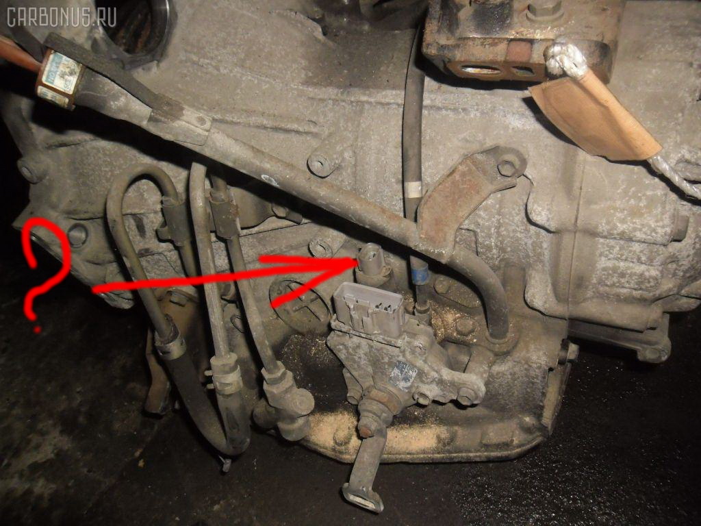

Помогите пожалуйста разобраться с датчиком , никак не могу понять где он находится в каталоге , наглядно знаю точно , но вот когда открываю каталог , то ну никак не найду , по ошибке уже заказал даже не тот совсем датчик (датчик скорости) оказалось их там два и каторый нужен он на фотографии двухконтактный, ну тоесть на машине только два провода к нему идет , его велено достать и заменить , но найти не могу уже 3 месяца , потому , что на схеме не вижу его и артикула нет(

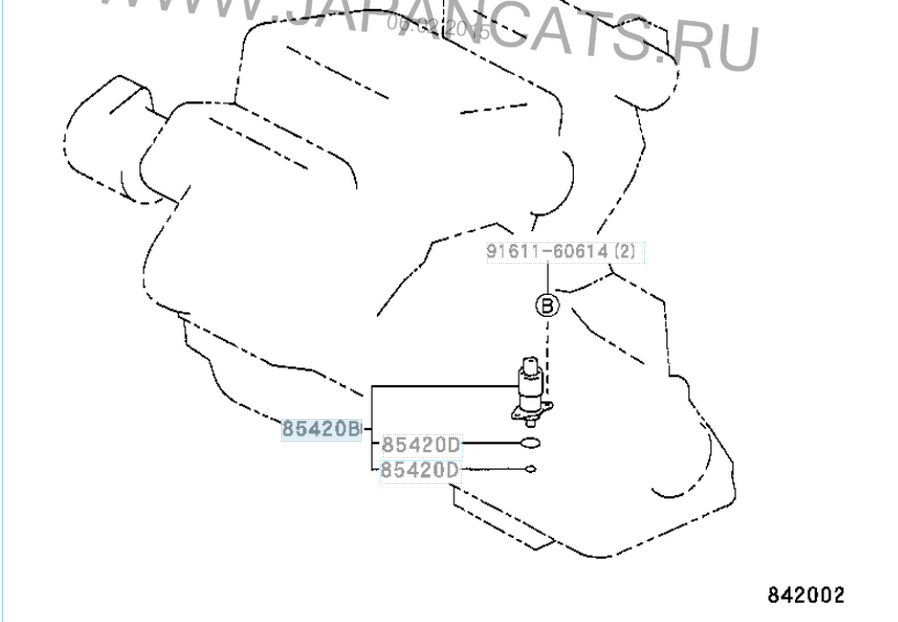

Согласно схемы из каталога запчастей это больше похоже на соленоид включения овердрайва 85420-20100. По мануалу у вас два датчика скорости, один на АКПП, второй в приборном щитке. АКПП какая стоит?

Тот датчик с вопросом,это соленоид овердрайва, на нём должен быть один контакт если L коробка и 2 контакта если E коробка,или наоборот,я менял его когда из L делал E коробку. Спидометр электронный? Если фото родное то коробка L на фото,а если меняна на E то и будет несовпадение,так как там ещё соленоид двухконтактный стоит,где заглушка. А что не работает то?

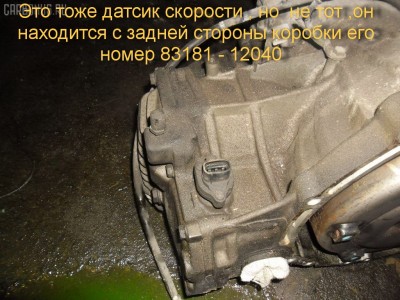

Ребята спасибо , с вашей помощью уже легче будет искать саленоид , вобщем автомобиль не мой , у товарища такой и вроди скорость или не переключается или только на третей передачи всю дарогу, в мастерской ему сказали , что надо менять датчик в каробке , и этот мой товарищь меня попросил посмотреть сколько будет стоить датчик у китайцев на Алиэкспресс, так как в магазине ему сказали от 6000руб. Когда каталог с ним смотрели по вину , он говорит - датчик скорости , я и нашол ему датчик скорости с артикулом 83181-12040 и заказал его за 1100руб на Алиэкспресс , как оказалось это обыкновенный датчик Хола. Привезли , отдал , и в мастерской ему сказали , что это не тот датчик и тыкнули пальцем какой надо .Вобщем я тут не причем , и датчик я уже продал , но стал искать другой и не смог понять где он на схеме , теперь знаю , спасибо вам за помощь. Оригенал тоже стоит от 6000 вроде , попробую опять китайский поискать.Фотографии эти не родные, просто я по памяти помню где показали , вот и такие нашел . Если найду китайца , то сообщу сколько стоит у них и подошел- неподошел.
Спидометр у него точно электронный , тоесть тросика нету. Выходит коробка Е ?
саленоид.PNG [ 99.81 КБ | Просмотров: 22711 ]
