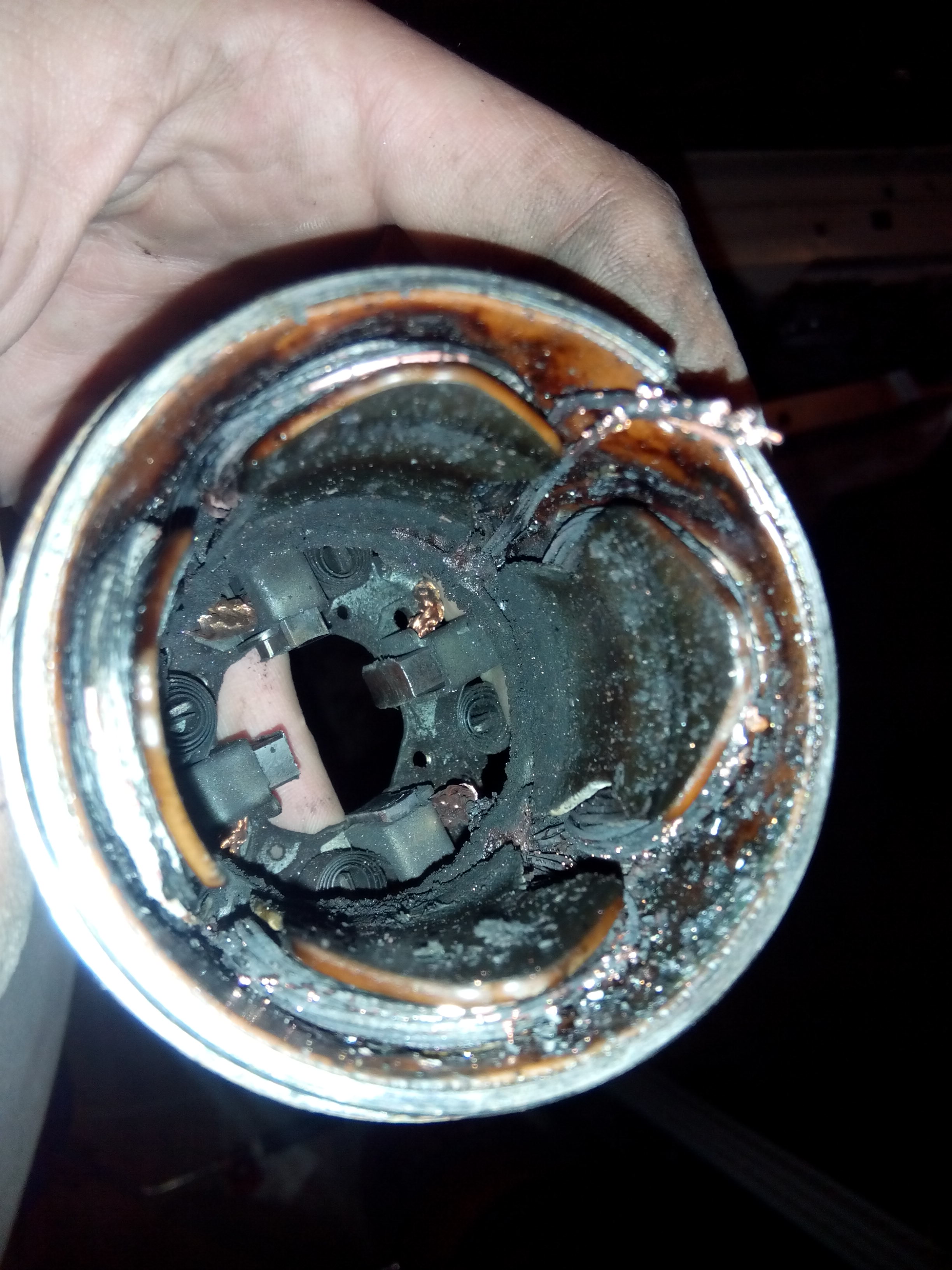

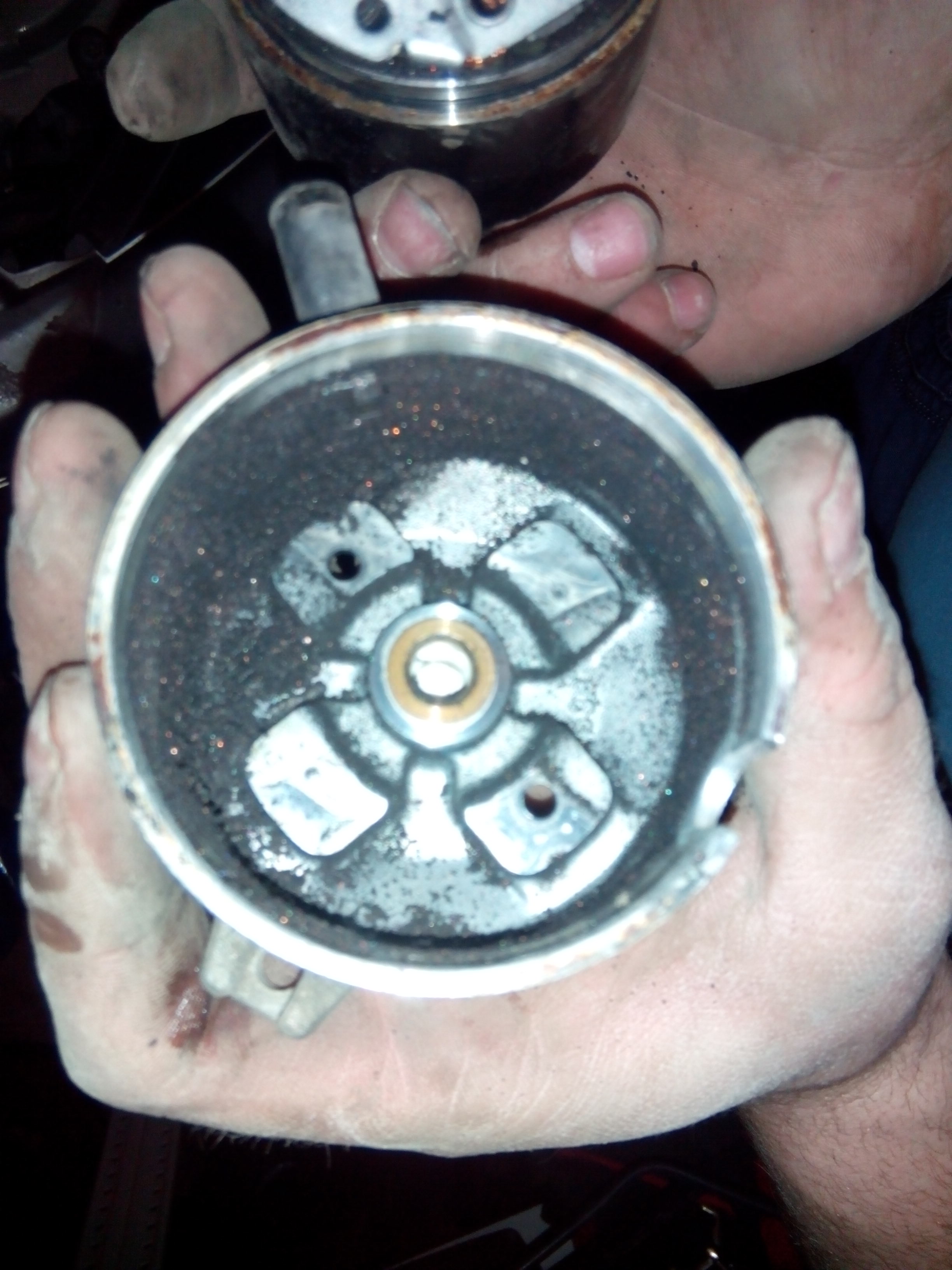

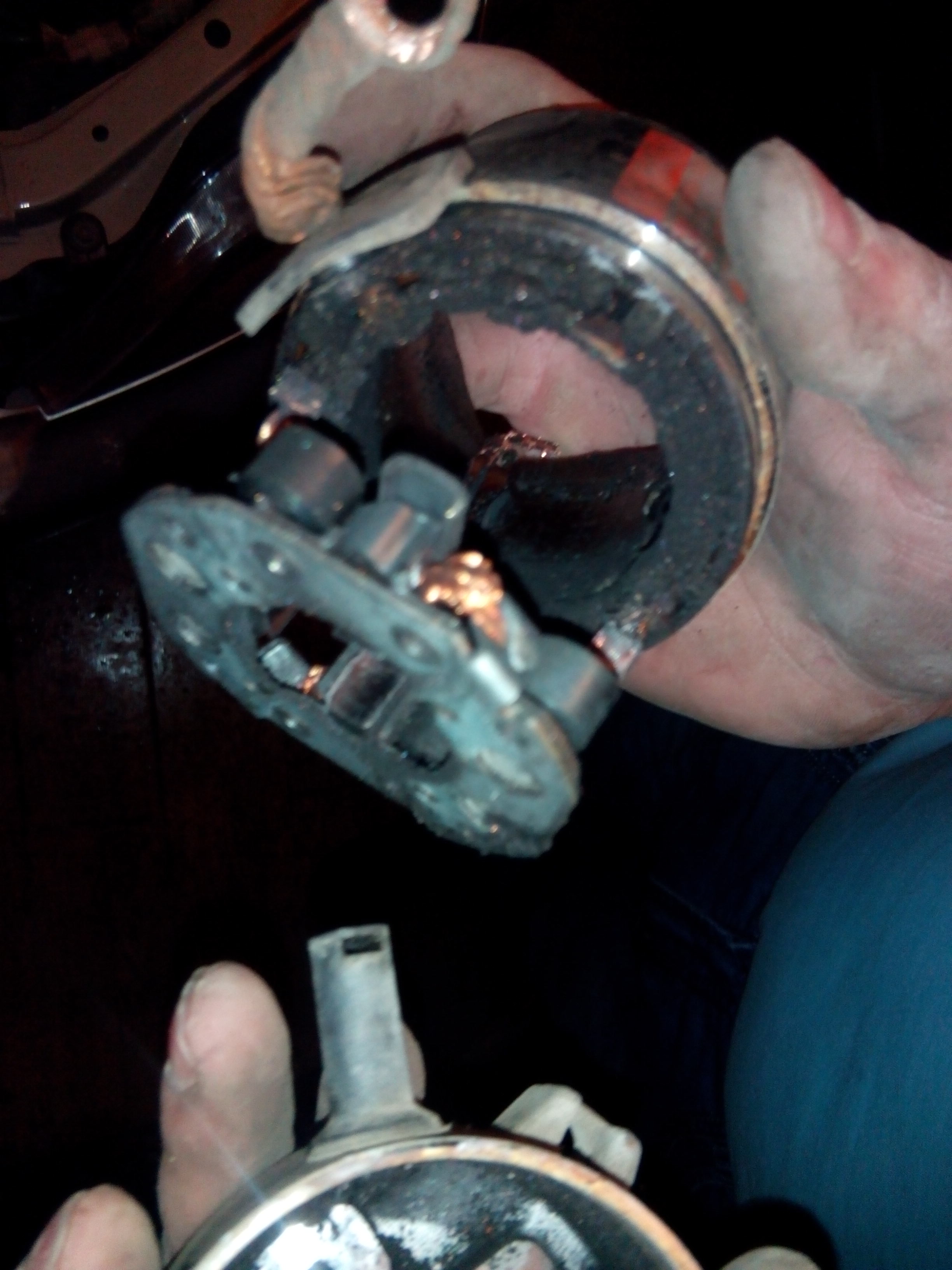

Ну вот и затащили авто в гараж. Сняли стартер. Вот какая картина нас ожидала:
Добавлено спустя 5 минут 46 секунд:
Короче сгорела обмотка статора. В стартере куча говна. В хлам стерлась одна из щеток. Теперь думаю что делать. Контрактный-5200 р, новый (Тайвань) - 4500 р, или отдать стартер в ремонт - цена пока неизвестна(( Ваши мнения.

Нашёл объяву в Сибе, мужик продает стартера на 1ZZ. Позвонил, поговорил. Короче он их перебирает. Говорит привози свой стартер, от него ему нужен только корпус (только уши) все остальное меняет, месяц гарантии. Цена 2500 р. Доехал до него, мужик нормальный, на коленке за 4 минуты перебрал стартер. Вообщем воткнул все внутренности от 1NZ. Все подходит. Мне заморачиваться с поиском стартера от 1NZ было некогда, поэтому отдал ему 2500 р. Сегодня поставить и проверить не получается (ожидается большая пьянка). В итоге, у кого крякнул стартер на 1ZZ смело берите стартер от 1 NZ, который стоит 500-1000 р максимум 1500 р, и перекидывайте с него все внутренности. Как установлю и проверю отпишусь. Всем спасибо за помощь и советы.
