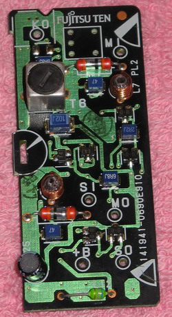

Что за ободки медного провода?
radio_small.jpg [ 67.13 КБ | Просмотров: 15134 ]

rudin писал(а):
Когда откроешь блок усилителя ты увидишь две катушки с толстым медным поводом. Ветки будут плотно прижаты по кругу друг к другу. нудно их аккуратно из расширить по высоте чтобы расстояние появилось между ветками 1-2 мм..
Я же выложил фото усилителя, вот и покажите на ней эти катушки.
