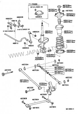

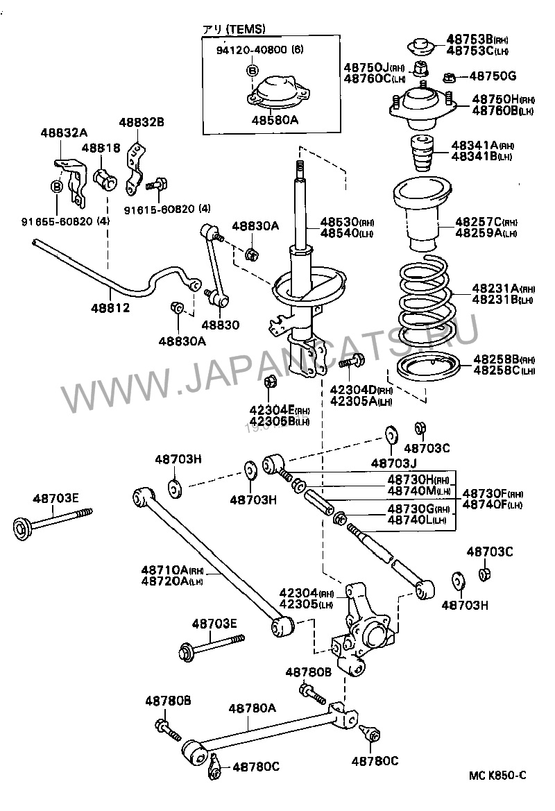

 Заголовок сообщения: Re: куплю крепление заднего стабилизатора sv30
СообщениеДобавлено: 18 янв 2015, 17:08
Вот с 30-ки №48812
CImage.jpg [ 230.04 КБ | Просмотров: 1146 ]
СообщениеДобавлено: 19 янв 2015, 00:01
Тогда получается, если автор пишет:
hurep123 писал(а):
куплю крепление заднего стабилизатора, те что фтулки стабилизатора зажимают на sv30
То у него уже есть на машинке:
1.Куда поставить стабилизатор.
2.Куда его прикрепить теми самыми креплениями, что держат втулки резиновые стабилизатора.
3.Куда крепить концы линков, т.е. на задних стойках уже есть "уши"?
4.Уже куплены\приготовлены к установке сами линки\косточки\яйца (как не назови...).
Автор, я правильно понимаю?
Почему спрашиваю и уточняю.
А то ж получится, что у тебя правильно голова думает, что стабилизатор поставить надо, а вот получится ли его практически поставить, если просто нет места и возможности крепить эти самые крепления втулок? Или например, на задних стойках ушей\проУшин\кронштейнов нет под линки???
Что скажешь?
:smoke: ... :?: ...

Так вот на схеме что от Vyatich выше выложена, в верхнем левом углу как раз оба вида и изображены, судя по схеме оба вида и нужны, левая часть крепится к кузову, а правая прижимает\крепит стаб во втулке. Вроде так и стоит на машине. :smile: ....
