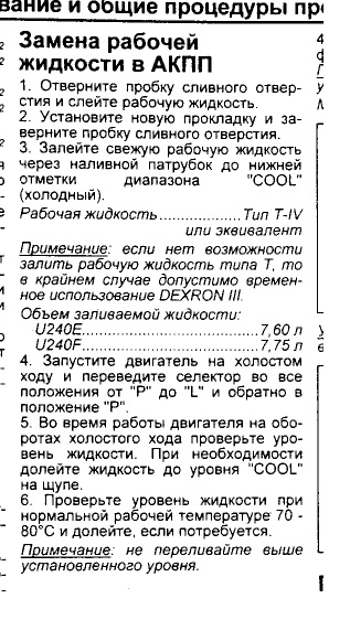

вот из книги
масло.jpg [ 103.8 КБ | Просмотров: 2203 ]
 Заголовок сообщения: Re: подскажите советом по маслу в коробке
СообщениеДобавлено: 25 дек 2014, 18:18
Сообщения: 1033
О машине: 3S-FSE 2001г.
Репутация: 956
Только ATF TOYOTA TYPE T4

ВОТ http://www.toyota-manual.ru/faq/2.shtml
