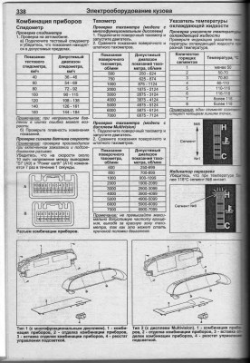

 Заголовок сообщения: расшифрока дачика бензина в литрах и датчика температуры

какая температура двигателя как поднимится один кубик. и топла

каждое деления это скалько литров. видел на сайте расшифровку этих кубиков щас не могу найти

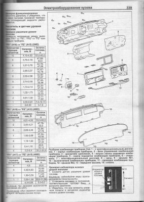

maloi305@mail.ru писал(а):
буду ждать
Вот что есть.
стр. 338 и 339
И еще вот в начале на стр.8 написано в описании Индикаторов, п.6:
Индикатор низкого уровня топлива. индикатор загорается, когда ключ в замке зажигания находится в положении "ON", а количество топлива в баке менее 12 литров. В зависимости от комплектации автомобиля топлива может хватить на 40-60 км пути по хорошей дороге. На склонах или при поворотах индикатор может загореться из-за колебаний топлива в баке. Внимание: не ездите с очень низким уровнем топлива в баке. выработка всего топлива может привести к повреждению каталитического нейтрализатора.
:smile: :!:
338.jpg [ 406.01 КБ | Просмотров: 2421 ]
339.jpg [ 389.24 КБ | Просмотров: 2421 ]
