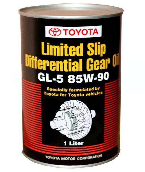

Решил отписать по результату замены масел. В общем сразу после замены масел в раздатке и заднем редукторе заметил, что даже на небольшом морозе -10-15 градусов стал редуктор подвывать на скорости 20-30 км/ч (в пробке например). Газу даешь вой уходит, а накатом едешь медленно - воет. Понял, что это масло 80W90 Totachi (минералка, но японская) которое я залил в редуктор не пошло... из-за него вой... может оно летнее оказалось, то ли вообще подделка попалась. В общем нашел оригинальное тойтовское (которое на картинке) 85W90 (все как по требованиям к машине). Слили лажу Totachi и залили новое тоетовское и все, теперь все ok как и раньше, я ведь до этого всегда в редуктор только тоетовское в черной банке лил 85W90 и проблем не знал. Сейчас думаю надо было и в раздатку оригинальное брать, есть такое же и для раздатки 75W90. В общем ничего лучше оригинальных запчастей и оригинальных масел toyota для моей машины нет. В движку только Toyota лью и проблем также никогда не было (в любой мороз все ok).
Добавлено спустя 3 минуты 20 секунд:
Ardeo 4WD писал(а):
На морозе минералку прихватит.
Смотря какую, если тоетовское не прихватит :smile:
Синтетика тоже разная бывает.
