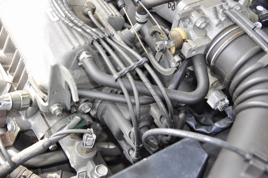

Мозг менял? 700 на холодную мало,смотри датчик,что на мозги сигнал даёт(зелёный) фото датчика и подключение трубок к бдз,смотри не оборван ли какой либо провод идущий к датчику зелёному.
_DSC0726.JPG [ 129.81 КБ | Просмотров: 1383 ]

все проблему решил :smoke: . был заклинивший датчик хола, пробили ультрозвуком теперь полет нормальный
